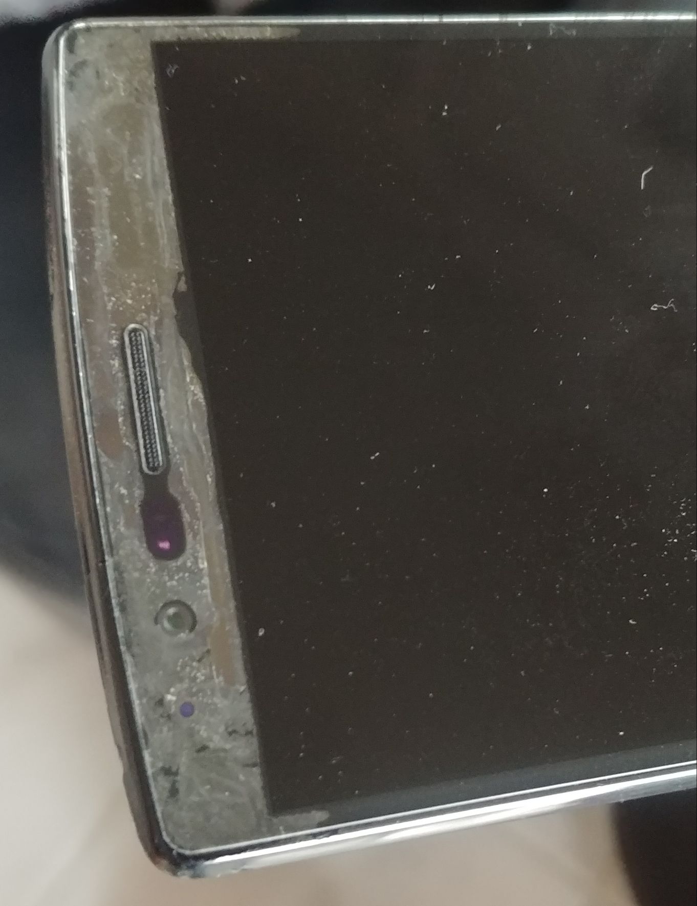

Sziasztok. Sokadik ejtés után végre összetört a G4-em kijelzője. Sok jó telefont lehet ma már venni relatíve elég olcsón. Ennek ellenére én újra G4-et vettem. ☺️
Ha valakinek jelképes összegért kell egy hibátlanul működő 606-os alaplap (a kijelző ott is veszi az érintést, ahol összetört) melynek minden funkciója tökéletesen működik, nyugodtan dobjon egy privit. Akksi nélkül adom, a készülékházból neked kell kivenned, nem értek hozzá. ☺️
