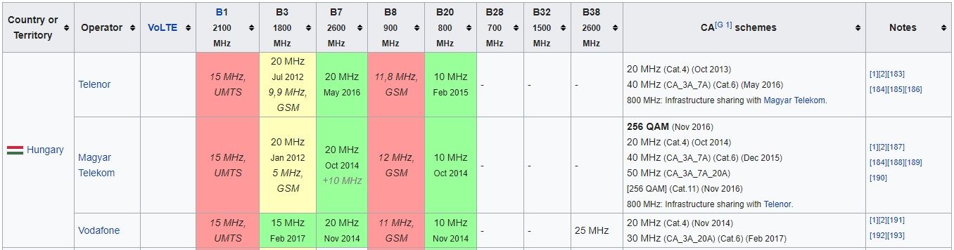

"Nincs benne B20. Telenoros vagyok. A Telenor más frekin megy. Így neked max a tudat hiányzott."
Ez így egy igen súlyos tévedés és remélem, hogy ez alapján senki nem vesz telefont. Mindegyik hazai szolgáltató használja a B20 (800 Mhz) frekvenciát. A Telenor és a Telekom osztozik a B20-as adótornyokon. Az általad linkelt hozzászólás már több, mint 2 éves, friss információért elég a Wikipédiára felnézni: [link]
Tutu7030
zsoltip
#44652
Mondod te. Van egy TWN régiós (b20 nélküli) lg k10 ( ezt váltotta a redmi note 4 global). A k10-en bizony ritkán volt 4G hálózat, miközben a G4 akár a 4G+ hálózatot is használta ugyanott. RN 4-re váltva a k10-et, rögtön volt 4G hálózat. (változatlanul telenor hálózatról van szó)

B20.
Szumma: Voda érintett benne, az sem mindenhol para.
Részletezés: solfilo fórumtárs hsz-a a Xiaomi Redmi 2 Pro (szeretett, G4 előtti készülékem) topicjában.Trailblazer: Köszi. Majd meglesem, csak legyen rá időm.
