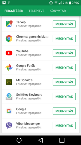

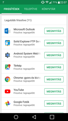

Mikemend
Utóbbi napokban érdekes jelenségre lettem figyelmes: szinte percenként akad a rendszer. Valószínűleg valami app frissítése okozhatja a jelenséget, de nem találtam meg a forrást. Feltettem egy rendszermonitort (Simple System Monitor) is, hogy kiderítsem, de semmi gyanús. A lista elején vagy a system_server vagy a zygote tanyázik, néha a system/bun/surfaceflinger.
Az alábbi appok frissültek, amióta fennáll a jelenség, azóta az FTP plugint leszedtem, hátha..., de nem javult meg):
Úgy akad, mintha a proci felmenne 100%-ra, vagy a puffer megtelne, és egyszerűen se érintés, se más. Aztán 2-3 másodperc (!) után magához tér és végrehajtja amiket érintettem. A jelenség appfüggetlen, már próbáltam a cache és Play Services adattörlést, valamint telefon újraindítását is. Más nem tapasztalt ilyet?
