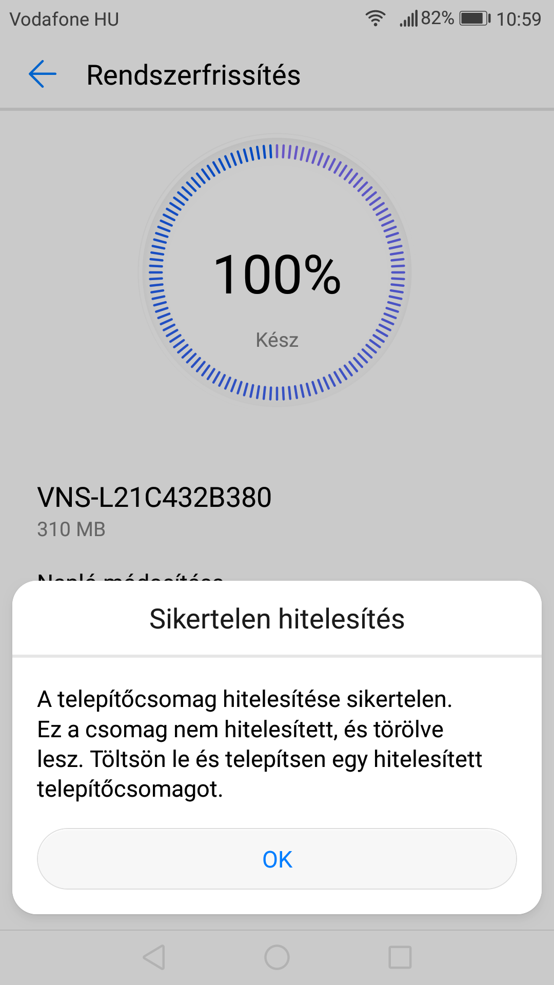

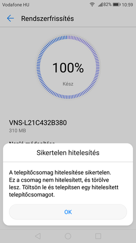

Nekem a 380-as kell, mert dualos vagyok, de nem ment még fel eddig FF-en keresztül, egyik sem, dload-al pedig még nem próbáltam, mert bizonytalan vagyok a 3. zip miatt, hogy abból hogyan fog telepíteni, ha nincs benne update.app, mint a másik két archivumban. Ezért nem is próbáltam.

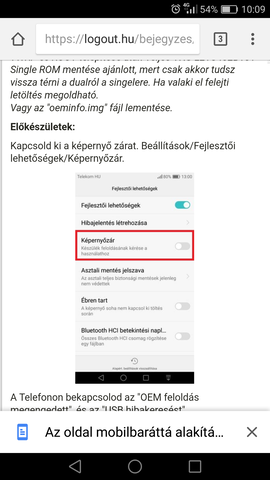

Tudom, hogy le van írva és mint fent leírtam: nekem se működött a 371 esetén.
Nem ördögtől való alkalmazásokat telepíteni a készülékre és könnyen elképzelhető, hogy valami belezavar az eredeti megoldással. A Logout se szentírás és nem feltétlen eretnek az, akinek úgy nem sikerül, ahogy te írod.
