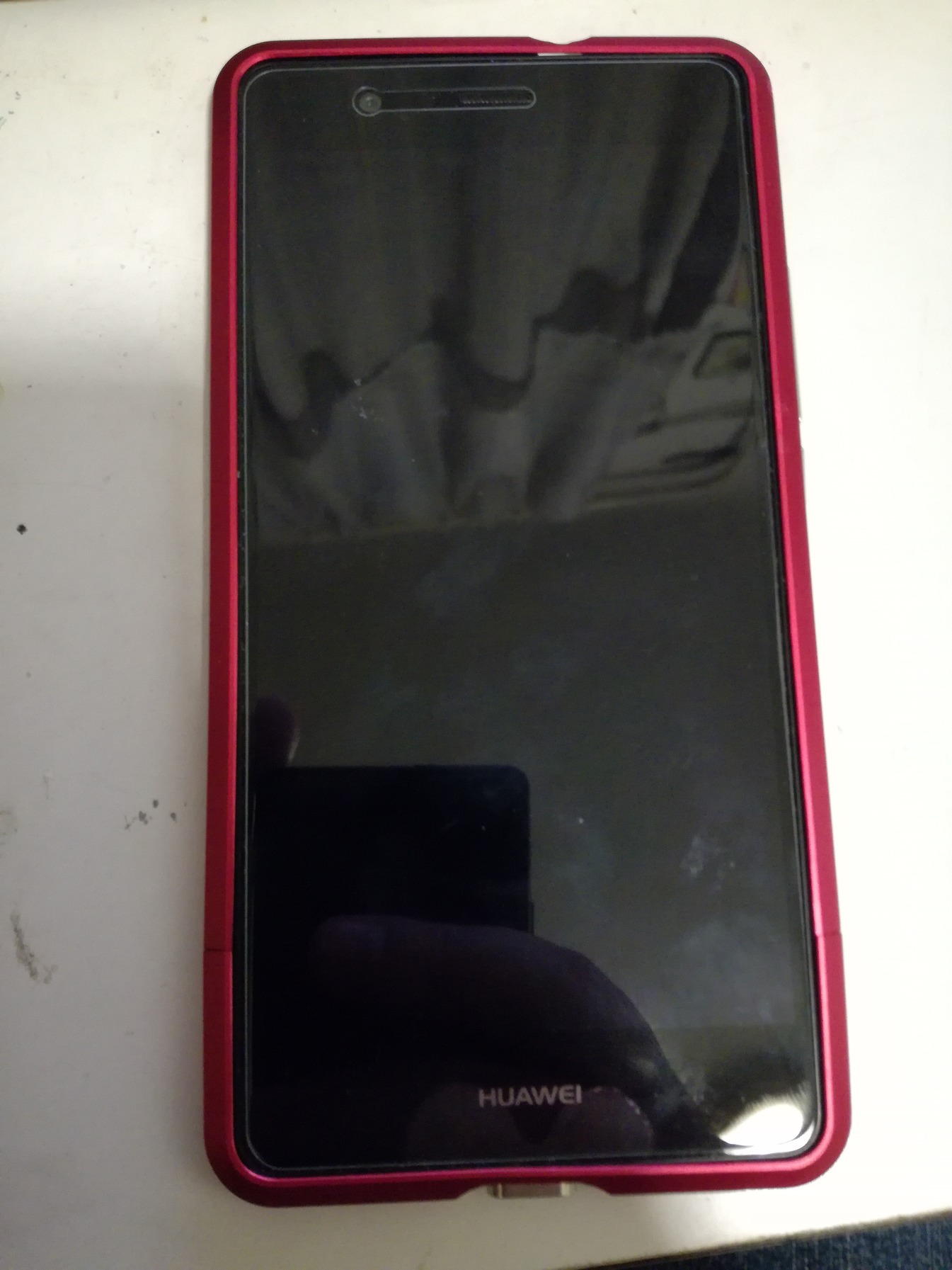

Mai nap megjöttek a mágneses töltő adaptereim kínából [link].
Nagyon baba! Bumperrel nem is lóg ki, anélkül se zavaró nekem. És semmit nem dog vissza az adatátvitel sebességéből se...Ja, ha már fotóztam: a piros bumperes 2016 júliusi, a fekete 2016 novemberi. Mindkettőn ugyanaz az üvegfólia van.
Szerintem ez a "csöcsösödés" korai szériahiba volt, mert a céges vásárlásnál (2016 októbertől) egyiknél se jött elő. -

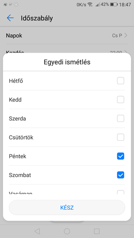

Hiba: szemvédelem időzítője is bugos. Csütörtök este rendben bekapcsolt este 10-kor, ma nem. Ha ki-be nyomtam az időzítést, akkor rendben aktiválódott.
Korábban megénekelt "Ne zavarj" időzítés csütörtökön nem működött, ma viszont csütörtök beállítások szerint aktiválódott. Péntekről egyik esetben sincs infó, hn10 körül elaludtam... -

Balathruin #7225 üzenetére
Az egy dolog, de ha szombatot választasz ki, akkor csütörtököt mutat röviden. Még 47 perc, és kiderül...
Szerk: Bocs, szerkesztenem kellett volna az előzőt...
