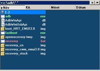

sanyee75
#5262
Nem, ott van az összefoglalóban, de CWM előtt még fel kell "nyitnod".
Miután beléptél parancssorban a c:/adb mappába, és kiadod a parancsot:
4. Beírod: adb devices
Ezután írja ki a telefon azonosítóját:
5. Kiírja az azonosítót: Pl. 1131221321312 device
Utána pedig beírod:
6. Beírod: adb reboot bootloaderEkkor indul újra bootloader módban:
Újraindul a telefon bootloader módban, egy fehér képernyő lesz, egy kis robottal, és némi szöveggel.Ezután flash -eled fel a következő img -t a következő paranccsal:
7. Beírod: fastboot flash boot boot_HRT_EMUI3.0.img
Gyorsan fog végezni, ezt ki is írja.Aztán kiadod a parancsot, hogy induljon újra normál módban a telefon:
8. Beírod: fastboot reboot
Újraindul a telefon normál módban.Ezzel még nincs fent a CWM!
#86973952
sanyee75
#5258
CWM -et tedd fel, az összefoglaló szerint. Ne a TWRP -t.
HA folyamatosan haladsz az összefoglaló szerint (és ott vannak a letöltések is), akkor először a boot_HRT_EMUI3.0.img -t tedd fel, aztán ha mindennel végeztél, akkor a recovery_cwm_emui3.0.img -t.
Természetesen mind a két fájl legyen benne a c:/adb mappában. Ahogy azt írtam.

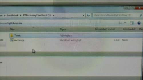

Ne így nézzen ki. Az adb mappába csak a fájlokat másold bele. Azért nem csinál semmit, mert nem az adb mappában vannak a fájlok, hanem azon belül a tools -ban.
de mindegy hagyjuk ezt a melyik telefonra hasonlítottat.
