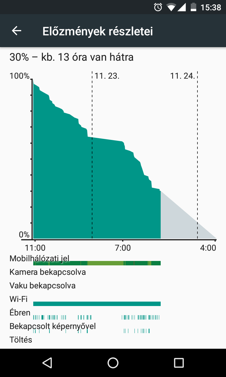

Akkor lehet nekem is az volt a bajom hétvégén, nem is a régebbi Croma. Múlt héten egész héten riasztót szereltem otthon, és többször is használtam zseblámpaként. Semmi másra nem is használtam a telefont, egyébként az asztalon pihent. Azt gyanús volt, h mégis merül, mint állat...
zezoka

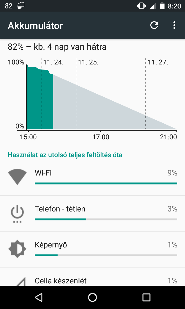

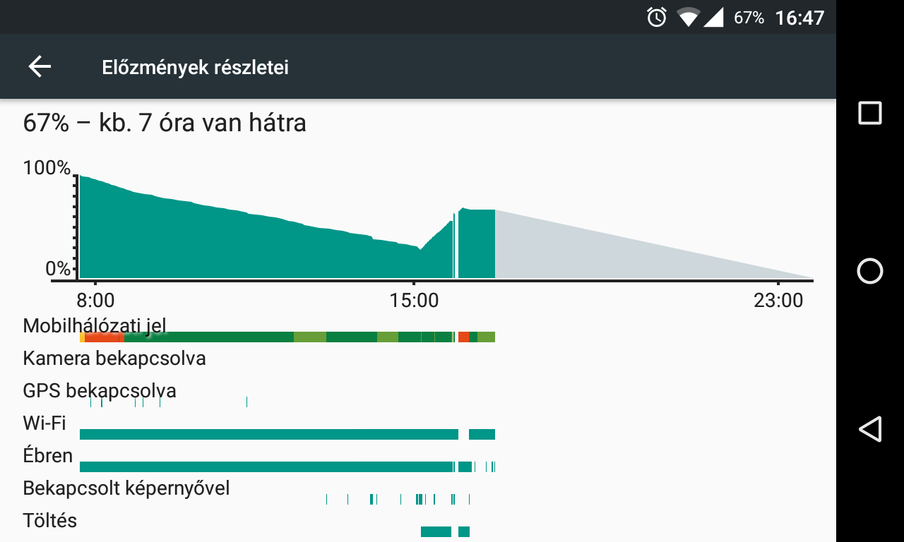

Szerintem is más a bibi, mert én tegnap raktam fel a legfrissebb Cromát, és brutál jó lett a standby idő, ugyanis a telót alig használtam tegnap du fél3 óta (dolgom volt otthon, nem értem rá nyomkodni
), akkor vettem le a töltőről, mikor melóhelyről elindultam haza. Utána meg jött az éjszaka, hajnalban be melóba, ahol eddig még szintén nem voplt használva. Reggel nyomkodtam kis szinkronizálás, email, kis időkép, hírek, facebook, meg ilyenek.
Dologhoz hozzátartozik, h nálam a wifi, bluetooth, és mobilnet ki van kapcsolva, és csak akkor kapcsolom be, ha ténylegesen kell is. Tehát pl nincs egész nap bekapcsolt wifi, ami miatt nem akar minden szinkronizálni. Mikor kézbeveszem a telót, bekapcsolom a wlant, akkor lefrissül minden.
Érdekes, h valami hó elejei verzió nem volt ennyire jó, de jó volt azért. Aztán a hó közepei verzióban valami elcsesződött, mert ha nem használtam a telefont (konkrétan egy helyben állt lezárva szinte egész nap hétvégén - akkor is egész napos melóztam otthon
), akkor is nap végén tölteni kellett, meg egy éjszaka csökkent 10%-ot is. Most viszont ez durva! Egy éjszaka alatt 1-2%ot csökkent.

Annak, hogy ébren van a teló, nem sok köze van a kernelnek, szerintem. Wifi folyamat be van kapcsolva, és folyamat ébren van. Nekem akkor volt ilyen, amikor be volt kapcsolva a Wifi és BT scanning.
