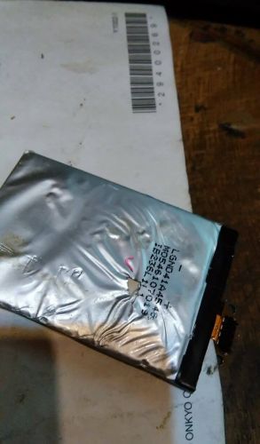

Freeman007
Freeman007 #60181 üzenetére
Üdvözlet mindenkinek.
Sajnos ez a megoldás csak ideig-óráig működik. Megint elkezdett vacakolni az alsó sáv ahol a 3 érintőgomb van és hiába csináltam újra meg újra - nem hajlandó működni. Az elmúlt egy hét alatt odáig fajult a dolog, hogy már a menüt sem tudom behozni (az az érintő sáv is elköszönt). Most várom az új kijelzőt üvegestül, keretestül. -
pazirezz
Akkor ismételten itt is
Grat, h sikerült megcsinálni
Öröm e bódogságEsetleg, ha valakinek van hozzáférése, mehetne a topic összefoglalóba?
Hátha valaki idetéved ilyen problémával, talán nem lesz muszáj neki sem kijelzőt / digitizert cserélnie ... -
Freeman007
Freeman007 #60180 üzenetére
Na öröm és boldogság
Ezer köszönet Pazirezz-nek a linkért és segítségértMegpróbálom leírni az egészet:
Azzal kezdődött, hogy nem reagált a vissza gombra teló (talán total commanderben nyomkodtam), majd mintha észhez tért volna és utólag érzékelte az összes gombnyomást (alsó 3 érintő gombon), azt hiszem innentől köszön el az a sáv.Újratelepítés több verzióra is - semmi eredmény - ugyanúgy halott maradt az alsó sáv. Az előző hozzászólásomban leírt módon működött, szóval szerintem nem a digitizer ment tönkre - ami később ki is derült.
A linket követve sikerült megcsinálni, mostmár működik tökéletesen a 3 érintőgomb.
Annyi különbséggel, hogy nem sideload módban hanem a telefonra tettem az Upload.zip-et. A Clockwork recovery-nél nem akart működni az adb sideload parancs - no devices.
Viszont a Clockwork-öt minden recovery-be lépés előtt fel kell tenni, máskülönben nem hozza be a clockwork menüt (vagy elb...m valamit).Minimal adb and fastboot -ot használtam. Telefonon usb hibakeresés aktiválása -> adb reboot bootloader -> fastboot oem unlock -> fastboot flash recovery recovery-clockwork-touch-6.0.4.7-mako.img -> clockwork recovey menü -> update from sd card (vagy mi) -> megkerestem a mappát amibe az UPLOAD.zip-et tettem -> feltelepült -> újraindítás -> örömködés
A recovery-clockwork....img a minimal adb and fastboot mappában legyen! Itt szenvedtem egy sort, hogy miért dob errort a parancssor amikor fel akarom tölteni az img-t.
Ha netalán valaki ebbe a hibába futna, ez jó megoldás. Frissítésnél vissza kell állítani az update_rollback.zip-pel - ezt nem próbáltam.
