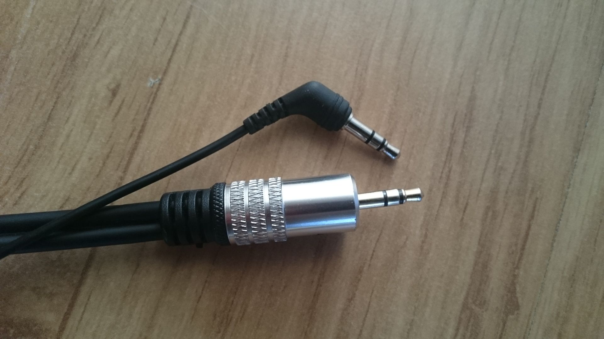

A sistergést még csak-csak rá lehetne fogni egy hibás tápra, de a hangerő csökkenést sehogysem. Más lesz ott a gond.
Az Openelecet újraraknod nem kell.
Egyrészt azt nézd meg, hogy a Kodiban maximumon van-e a hangerő. Az legyen maximumon és az erősítőn állítsd a hangerőt, így lesz a legkisebb a zaj.
Ha a hiba továbbra is fennáll, akkor mentsd le az Openelec konfigot (Programok/Openelec settings/create backup) majd csinálj egy soft rendszervisszaállítást. Ez töröl minden kiegészítőt és beállítást. Konfiguráld be az alapokat és nézd meg, hogy jó-e a hang. Ha igen, akkor valamelyik kiegészítő vagy beállítás kavar be. -

24p tökéletesen megy minden más megjelenítőn, csak az erősítőmön nem. Meg se vettem volna, ha nem tudna kadenciahelyes lejátszást.
A filléres analóg kimenettől se high-end hangot várok, csak hogy ne kelljen a Denon 4306-ot olyan szintig hangosítani, amivel lebontaná a házat más forrással, valamint a film főszereplője körül ne cunami hanghatás legyen, amikor a nappaliban ücsörög.

Most próbáltam azt is, minden maradt ugyanolyan. Ami érdekes, hogy a Pi-t hiába halkítom, a zúgás hangereje konstans. Kis állás után leveszi a zúgást, ha mozgok a menüben, azonnal visszajön.
Illetve a menüpontok ugrálása közben is elhalkul egy pillanatra, majd visszajön. Ha újrateszem az openelecet, akkor megjavulhat? Kicsit elegem lett már belőle, hogy minden baja van, a 24p se működik (az az erősítőm miatt, de akkor is jó lenne már, ha rákattintok egy filmre és az elindulna mindenféle szopás nélkül). -

Egyik pillanatról a másikra a Pi2-m analóg kimenete halk és zajos lett. Próbáltam 2 erősítőn, 2 kábellel, de ugyanaz. Már a menü is sistereg, film indításakor csönd, majd, amikor elindul mintha fújna a szél, miközben fel kell tekerni a hangerőt, hogy valamit is lehessen hallani. Próbáltam játszani a beállításokkal, de nem lett jobb. Találkozott valaki ilyennel? Mi lehet a baja?
