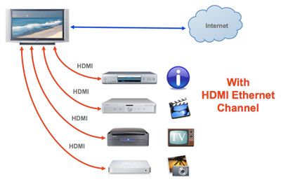

Ez a pi hdmi-n keresztül tud kapcsolodni a hálózatra?
Igy megsporólhatnék egy wifi stiket hamár a tv-ben úgy is van.
