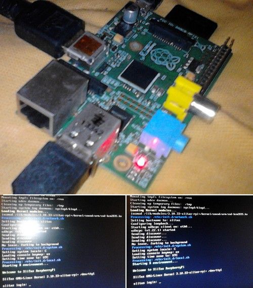

Én vakuztam az enyémet, de nem fagyott le. Gondolom a telefonom nem bocsájtott ki elégséges fényt:
Táp: Mint az kiderült, 2 A-es tápnál nem érdemes erősebbet venni, mert a raspi nem tud mit kezdeni vele.
A terhelhetőség USB portonként alaphelyzetben 150 és duplázva is csak 300 mA. Ez már kevésnek bizonyulhat HDD meghajtásához.
Celtis által megadott linken írják, hogy némi hackeléssel ki lehet hozni a szabvány 500 mA-t az USB portokból, de ahhoz forrasztani kell, még hozzá smd-t. -
