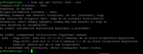

Jó kérdés mivel noobsal telepítettem, igazán nem is néztem melyiket rakja fel, aztán toltam neki ssh-n egy updatet.... Szóval lehet nem jessie volt a kiinduló alaprendszer. Noobs mit szed le vajon?
apt-get update természetesen futtatva volt.
Raktam be más repot is de onnan sem tudja telepíteni!
