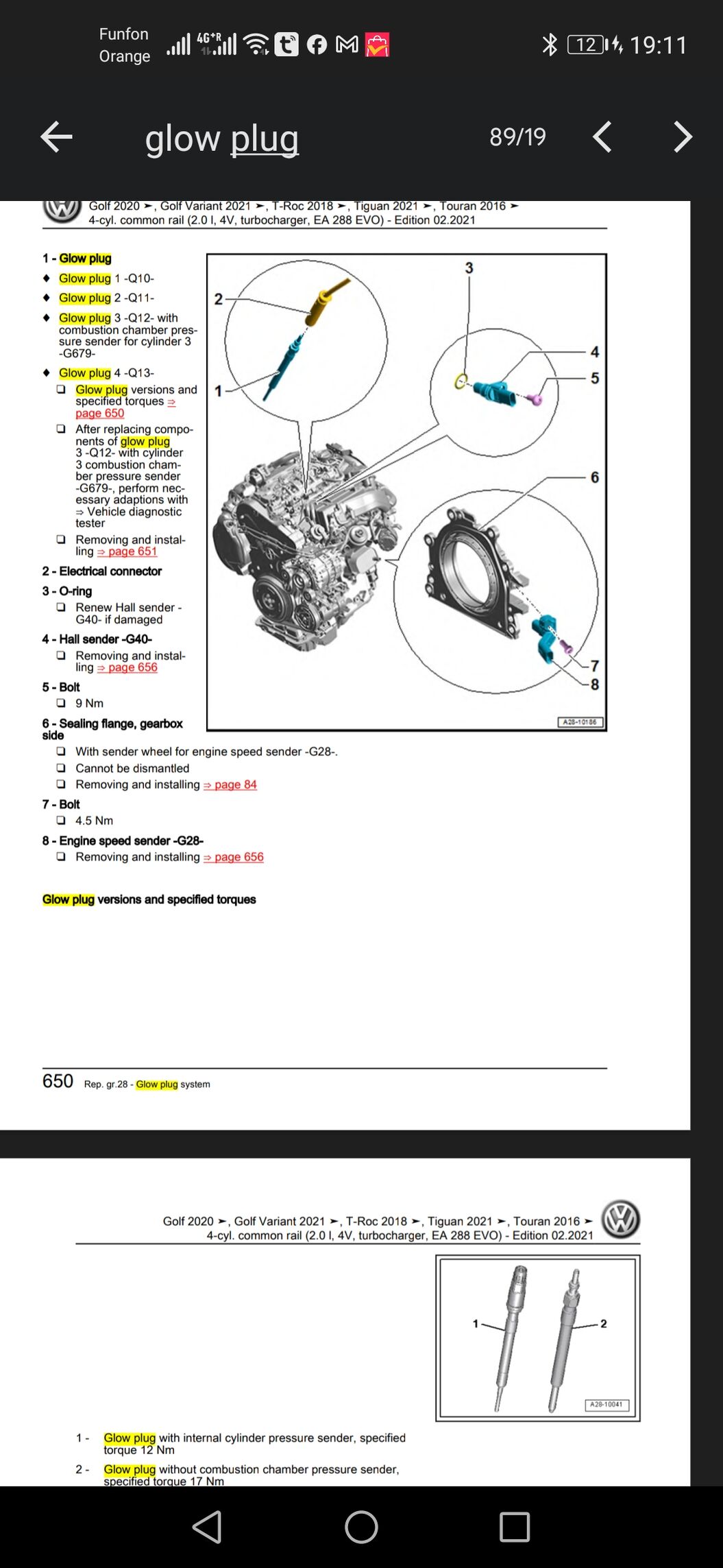

Lacess
1stVikman #226477 üzenetére
A vezérlés felől számold, talán pont a kettesét az egyik legegyszerűbb kivenni, nincsenek annyira útban a dolgok. A csatlakozó lehúzásához elvileg kellene egy célszerszám(fogó) de ügyes kézzel megoldható. Csak ne a vezetéket húzd!
A 3-as henger a nyomásjeladós. A jeladó nélkülit 17Nm-rel, a jeladóst 12Nm-rel kell meghúzni.
Több cikkszámmal is szerelték, az a biztos ha kiveszed, leolvasod róla és az alapján rendelsz.Szerk.: az 1másodperc azért odab@sz...
1stVikman
Közben találtam doksit DTSB-hez, bár nem passat, de gondolom mindegy. [kép]
Megerősítést nyert, hogy a 3. hengerben lévő a spéci izzítógyertya, szóval a 2. sima.
Vezérlés felől vannak számozva a hengerek, előző hsz-ben nyíllal megjelölt csatlakozó alatt van a beteg.
17Nm a meghúzási nyomaték.Már csak egy cikkszámot és ajánlott márkát kérnék.
Illetve használhatom - e a kocsit? -

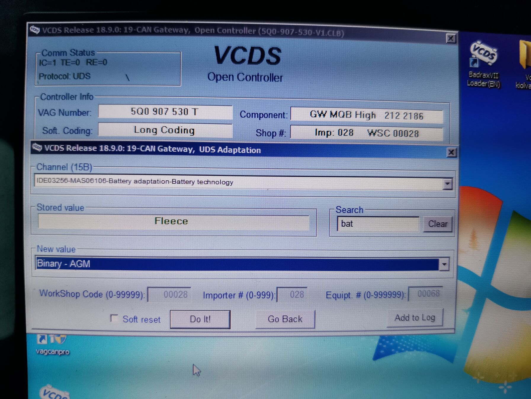

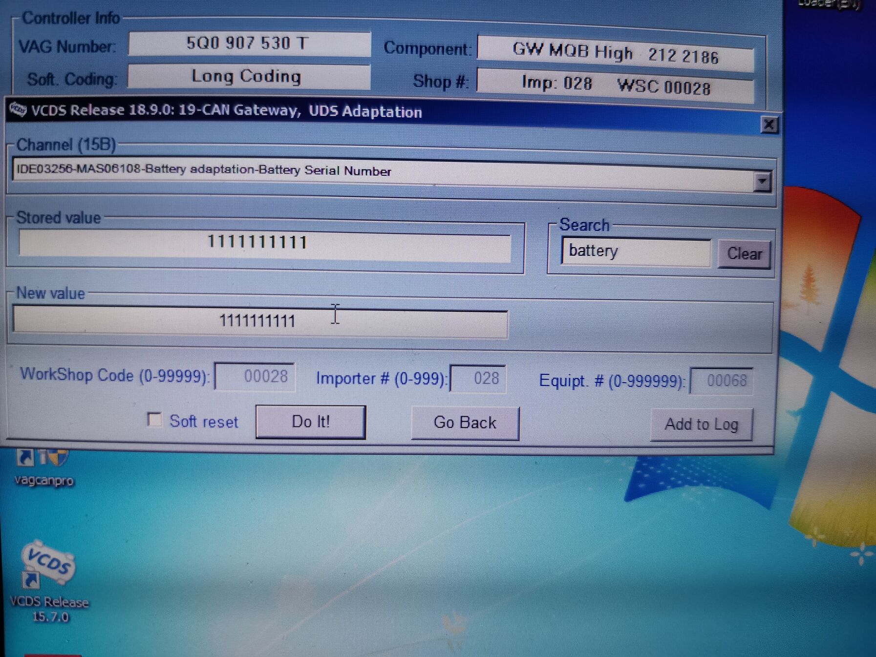

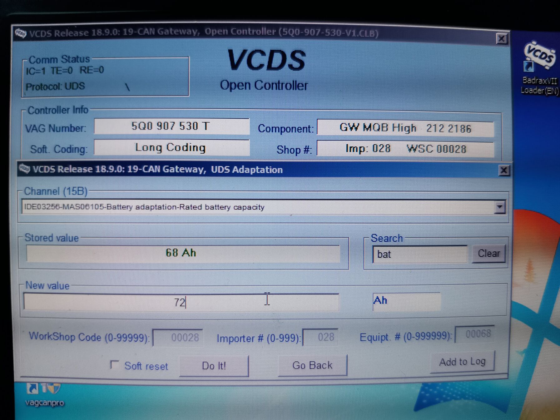

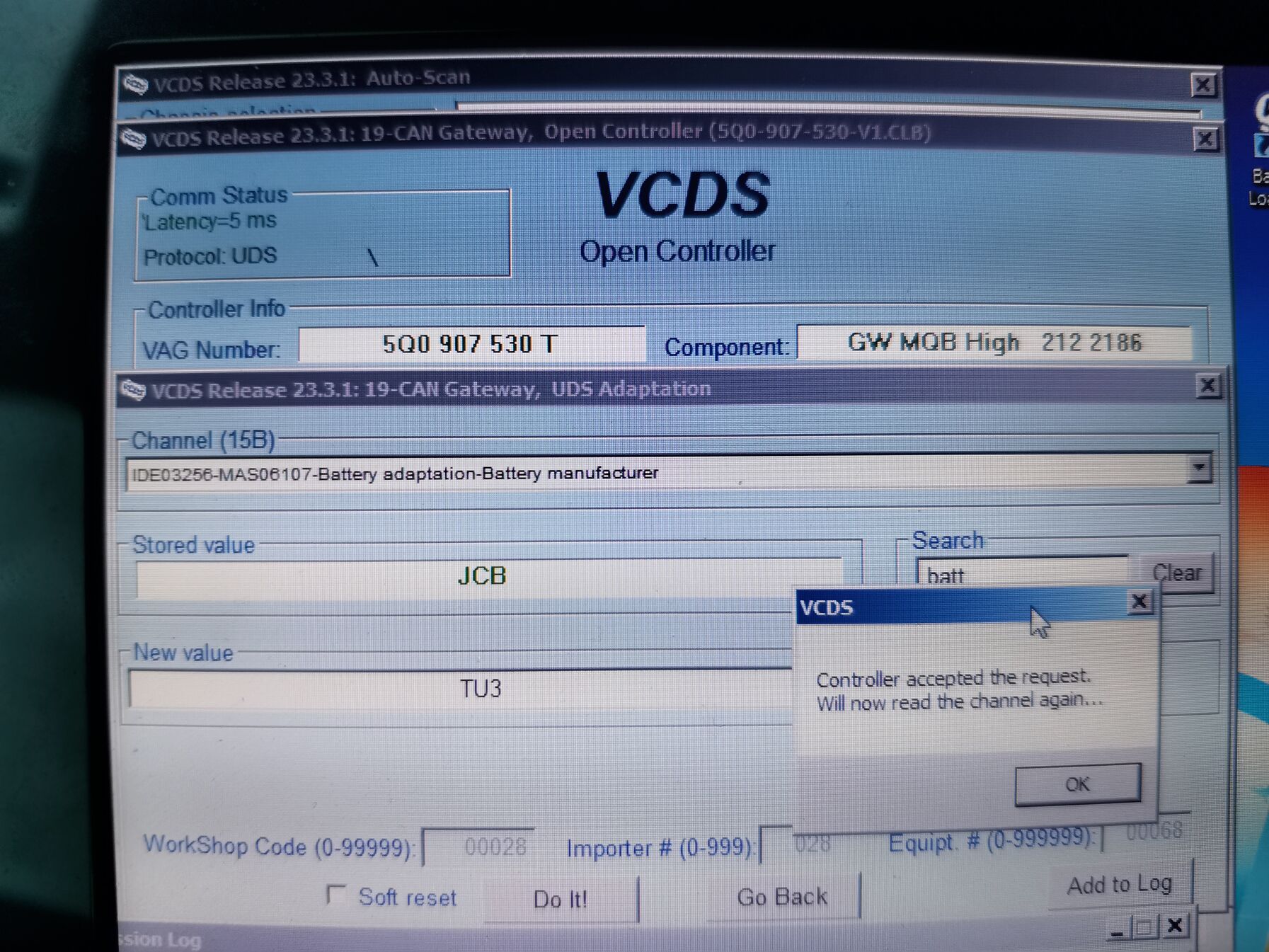

Időközben kicseréltem az akkut is, előtte feltöltöttem, ahogy Qru és simonjoe javasolta.
Exide EK720 agm lett.
Vcds-sel átírtam a kapacitást 68-ról 72 Ah-ra, a gyártót JCB-ről TU3-ra (amit csak az újabb klón kábellel engedett) és a sorozatszámnak beadtam az exide sajátját (betűk /számok), nullákkal kiegészítve a szükséges 10 karakterre. Előtte csupa egyes volt benne. [kép] [kép] [kép] [kép]
Technológia maradt "fleece" - en.
A régi akku még a gyári 10 éves varta volt. -

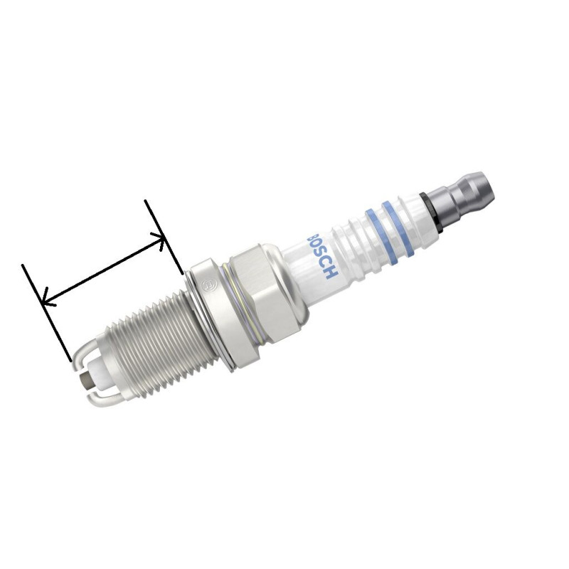

Már kétszer nekifutottam neked megkeresni a dolgot, néztem én is a gyártó oldalán, de sehol nem jelölik mit és hogyan értenek, de csak harmadjára mentem rá a google képkeresőre, ott meg feldobta.
Nem értem, ha mindenki a teljes hosszt adja meg, akkor miért kell csak a papír hosszát megadni?!
Cikkszám és kereszthivatkozás stimmel, elvileg nem lesz vele baj, vagy másik gyártó termékèt válaszd.

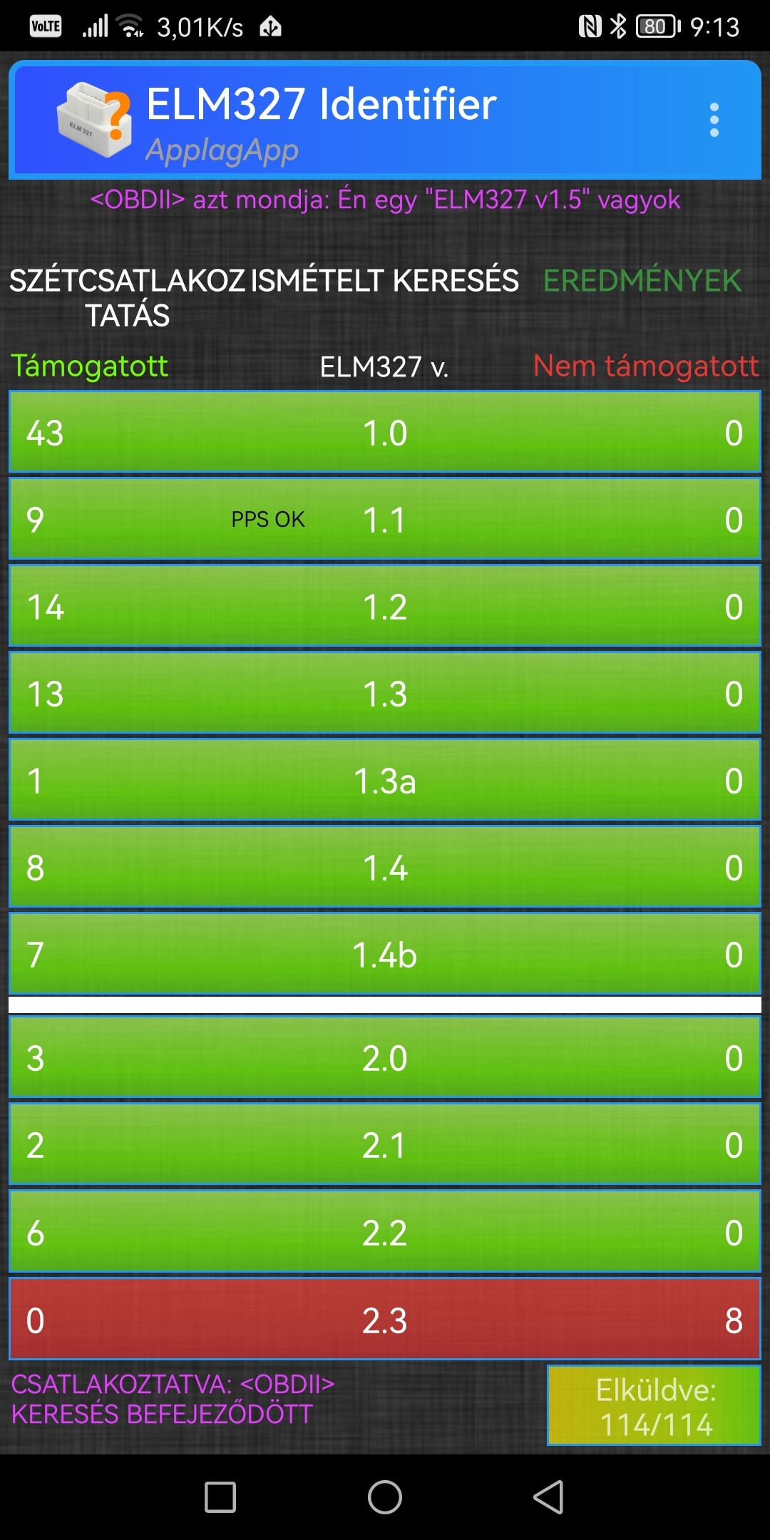

4D4M
1stVikman #222480 üzenetére
Egyelőre az ELM327-ig jutottam. Játékszernek oké, de pl hibakódot már nem tudott kiolvasni. valamikor kapok kölcsön egy vgate-et, arra még kíváncsi vagyok. Még az bizonytalan számomra, hogy mennyi múlik itt a szoftveren és mennyi a hardveren. Van-e értelme más appokkal szórakozni...

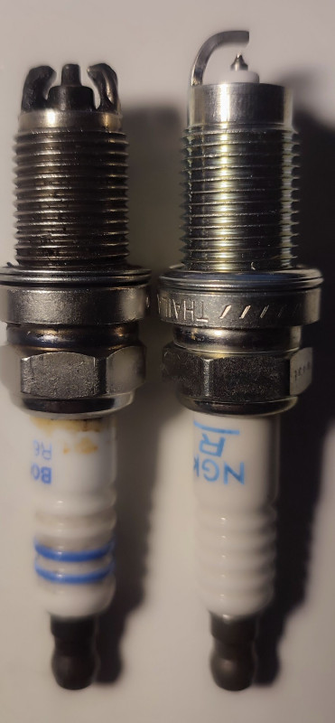

[ilyen] volt benne. Gyanítom hogy ez nem belevaló, de a 3-mm elég soknak tűnik.
De bárhol nézem mindenhol jónak írják az ngk-t amit vettem. ( PZFR5D-11 )
Nagyon arra hajlok hogy jó, de ha már beteszem és mégsem akkor bukam a 20k.
Az a része hosszabb ami befelé megy.

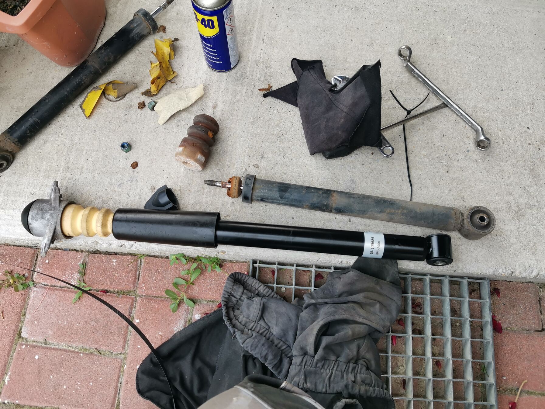

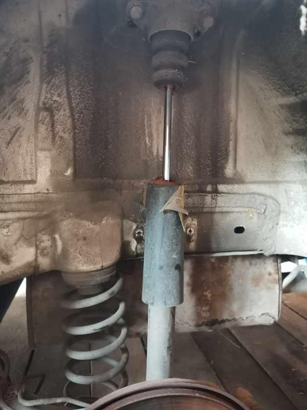

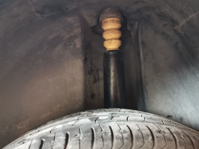

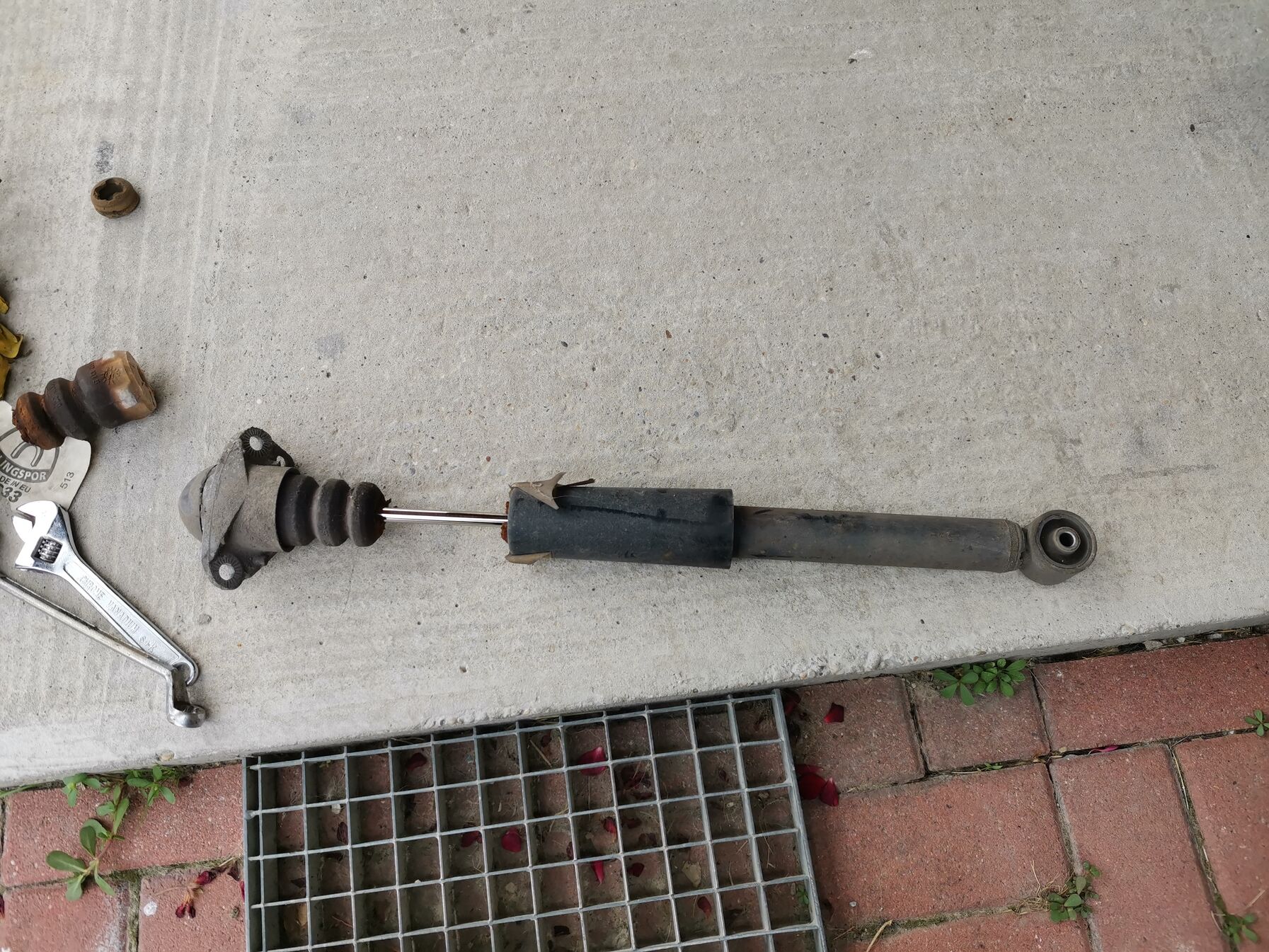

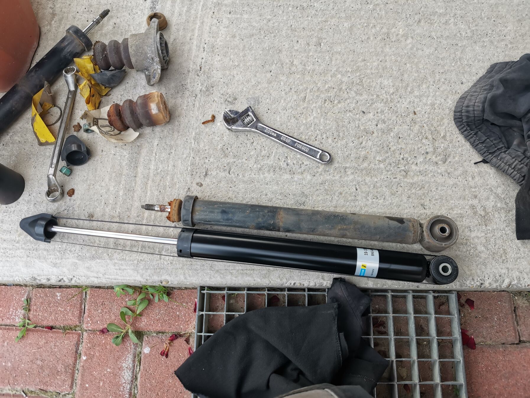

1stVikman #217586 üzenetére

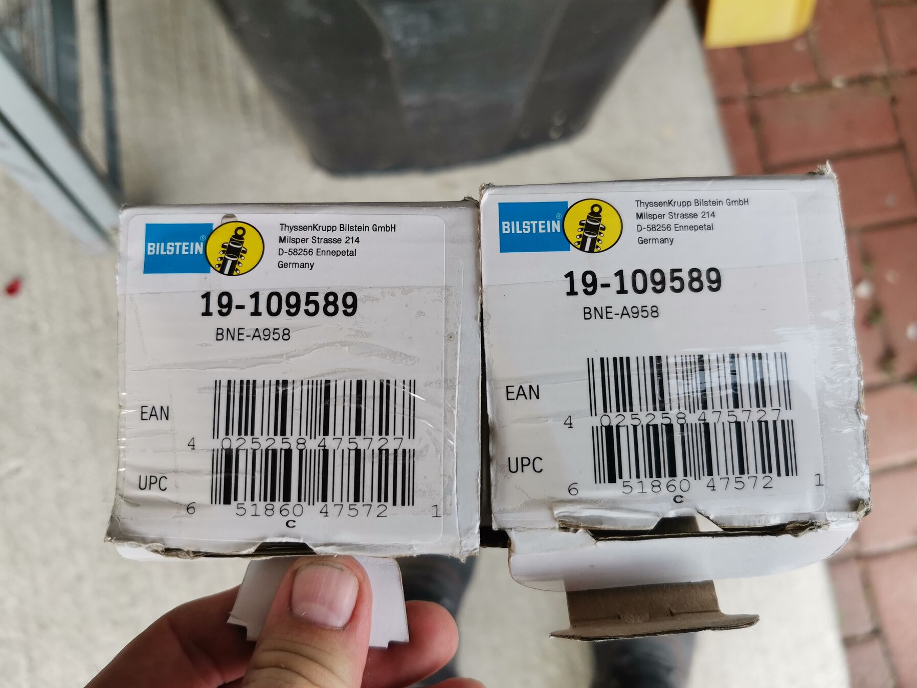

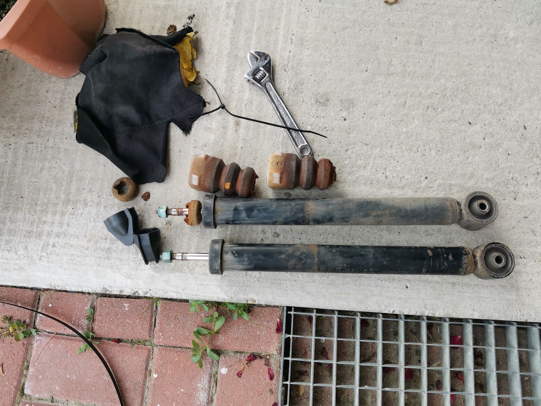

Hétvégén megejtettem a cserét, gatya volt mindkét oldal. Nem tudom mióta lehetett rossz, tavaly műszakin még átment.
Szerelés ~2 óra volt, ebben benne van, hogy 2x kellett szétszednem, mert a egyszer teleszkóp tetejéről maradt le a porvédő kupak, egyszer meg a felütésgátlótról sikerült leugrasztani a porvédő műanyagot!Meg volt közben egy kis szünet tartva.
Bilstein lett végül a kiválasztott, köszönöm mindenkinek az ajánlást!
Néhány kép, mert nem mindenről csináltam:
[kép], [kép], [kép], [kép], [kép]Meghúzási nyomatékot jobb híján az Mk1 fabia szerelési útmutatójából vettem, így a felső csavarok 30Nm+90°, alsó 40Nm+90°-ra lettek behúzva.
