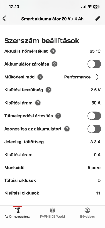

Úgy tudtam, hogy a 18/20 V-os lítium szerszámakkuk esetében magában az akkuban van a túlmerítés ellen védő áramkör...
vodrosjozsi
Donki Hóte #14526 üzenetére
Mindkettőre jó elviekben.
Gyakorlatilag én nem merek ilyet használni, nem akarnám egy véletlen miatt túlmeríteni egyik akkumat se. -
Azt meg tudja nekem mondani valaki, hogy ezek az akku adapterek pontosan mire jók?
Lehet a segítségükkel egyféle 3rd party töltővel tölteni különböző típusú akkukat?
Vagy arra jók, hogy az adapterrel egy tetszőleges elektromos eszközt lássunk el 18/20 V feszültséggel?
