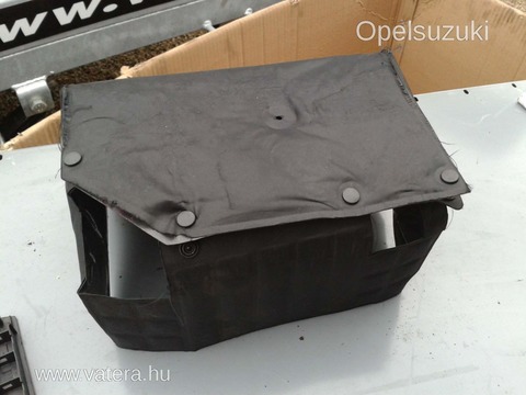

Nem vagy Te olyan igénytelen,hogy egy ilyen szakadt,gagyi cuccot vegyél.Ennek télen van jelentősége.Akkor inkább már egy ilyet,550 Ft-ért.
"...Akkumulátor hővédő burkolat - 190 mm magas akkumulátorokhoz Speciális hővisszaverő burkolat, ami védelmet nyújt a motorból érkező hőtől és a téli hidegtől. Használatával nő az akkumulátor élettartama és megbízhatósága..."

Az akku erzekeny a höre ez teny. Ez a cucc vedi valamelyest a hidegtöl es a motorteri melegtöl is. Nem lesz olyan hirtelen felmelegedes/lehüles. Csak jot tehet, artani nem art. Arra kell vigyazni, ne valami utangyartott kinai sz@r legyen, ami magatol is langrakap
az eredeti es a normalis ilyen cucc, az olyan anyagbol van, ami zarlatnal sem gyullad meg....allitolag....nekem eddig nem egett le

Témához kapcsolódóan egy ilyen gyári takaró érhet valamit? 2000 pénz bontottan, kérdés, hogy van e érdemi szerepe.
