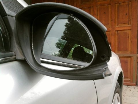

Ennyi pénzért elektromos állításút?No meg még tükörfűtésest?Tudom,hogy otthonosan mozogsz a villamos részen is.
,én meg sík analfa+béta vagyokEddig nem érdekelt,nem is használtam a tükörfűtést,mert azt se tudtam,hogy van benne,csak most láttam meg.(pedig a 41-es bizti bent van.)Hogyan,mikor,mi kapcsolja a tükörfűtést?

(#47876) mohabá 007
En majdnem ugyannigy tortem le szinten a jobboldalit. Viszont komplett tukor hazzal mindennel egyutt 2-3 ezer huf raadasul az ezust eleg nepszeru tehat meg szinkod azonost is konnyu talalni
kicserelni meg 5 perc

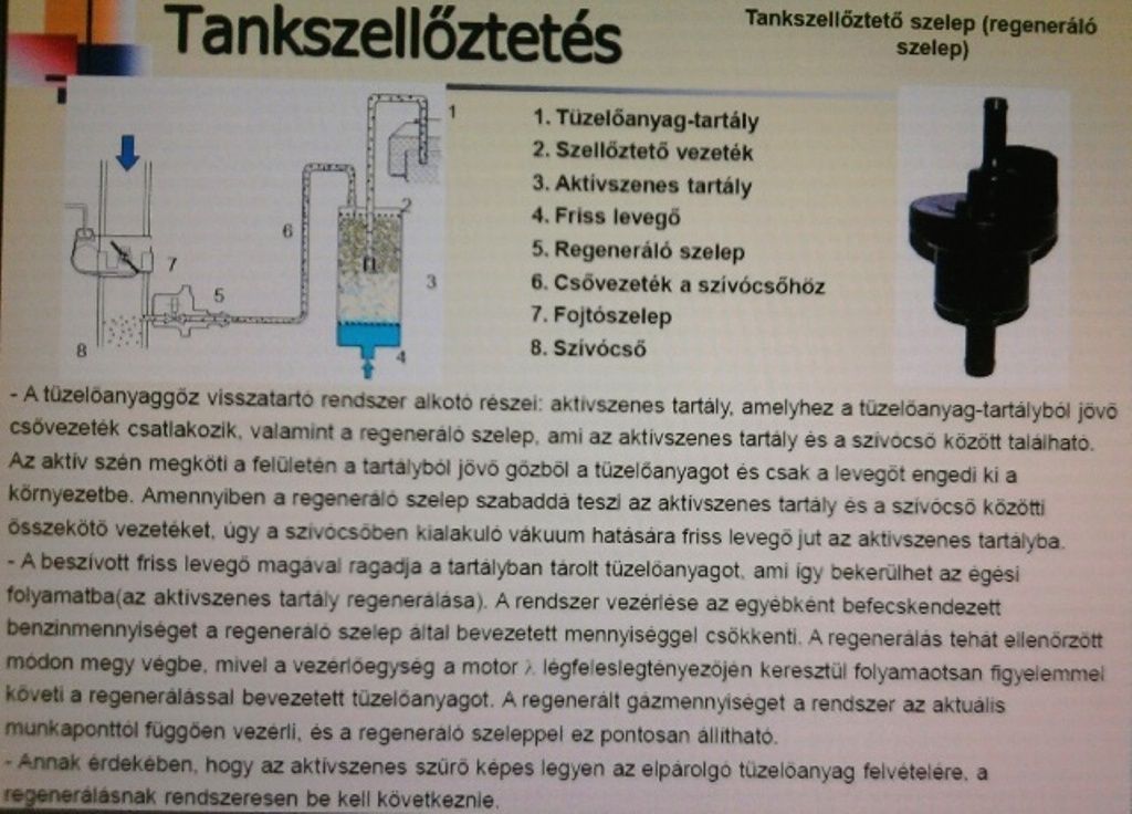

Nyáron nekem is szusszan a benzinsapka és néha benzinszag is van az autóban, de csak ha nagyobb mennyiséget tankolok.
Lehet, hogy valami nálami is el van dugulva, hol érdemes kezdeni a kutakodást?
mohabá 007
haddent
#47843
Azért van benzinszag,mert a tankszellőztető rendszer valamelyik része nem működik.Benzinszag ezért van,de nem hátulról,a tankból áramlik be.Mivel a működését az ECU vezérli,ha hibás,a motor működését is befolyásolhatja.Erről is vannak ilyen,és hasonló irományaim:
Már régen elhatároztam,hogy ha az idő engedi kikutakodom,hogy mi,hol van.A múltkor több napig esett az eső,megkerestem.Most már ez is tiszta.

Na mert nekem olyat szusszant még mikor megvolt, hogy néha már megijedtem, de egy ilyen hibát se produkált. Alapjárat kicsit ingadozott, de azt stabilan.
haddent

És a benzinszagot leengedett ablaknál mi okozhatja?
Általában (mindig) prémiumot tankolok, szóval valszeg jó ethanolos a cucc, de akkor is. A tanksapka tipikus H Astra, ha akarnám se tudnám légmentesen lezárni szerintem. Dehát menetközben hátulról előre majd e az ablakon cska nem kúszik a benzingőz
Minden más hibátlan

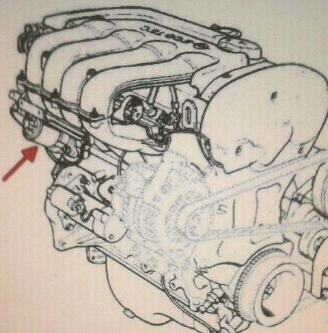

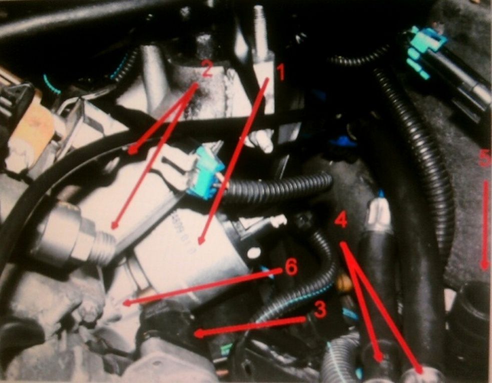

Ha már belekezdtem,úgy illik,hogy be is fejezzem. Mondom a magamét
Bevezetőnek némi kép,és szöveg
A Corsa b X1.4XE,és a vectra b X1.6XE -n is,a motor és a tűzfal között a szívócsonk alá van beépítve az EGR szelep. A motor összeszerelt állapotában nem is látszik. A piros nyíl mutatja,hol találod.
Ha levetted a motortakaró burkolatot,kb ezt fogod látni:
(1) EGR-szelep, (2) benzincsonkok az injektorhídon, (3) alapjárati motor, (4) táp- és visszafolyó benzincső, (5) tágulási tartályra csőcsonk, (6) EGR-szelep rögzítő csavarjai. (2db)
Nem lesz egyszerű menet,mert az egyik rögzítőcsavar nehezen hozzáférhető
Még valami:Ha már kiszerelted az EGR-t,érdemes kikapni,és kitisztítani az alapjárati motort is.Jó szerelgetést. -
