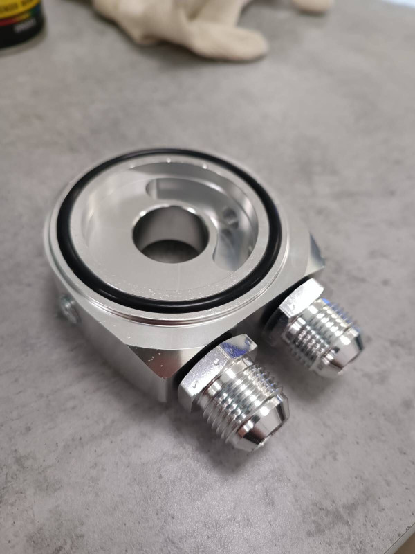

Ali-n lehet jó áron találni olajszűrő adaptert (olajszűrő szendvics
):Ehhez még nézni kell szenzorokat, meg visszajelzőt
pl. ez nem rossz mert pont a két fontos adatot méri: -
Én is újítottam valamit. Igen zavar, h nincs infóm az olajnyomásról, hőmérsékletről. Mostmár lesz:
Majd nézek valami apró digitális visszajelzőt, h ne tűnjön nagyon racsingnak a dolog

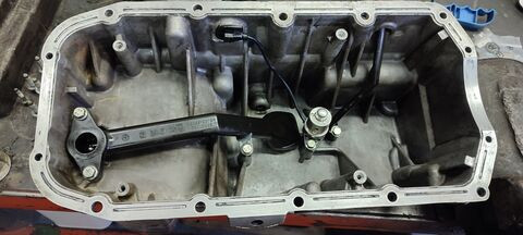

Na, a héten insigniában kicserélésre került pár tömítés, ne legyen már olajos a mocc. Olajdekni le, vissza volt a történet szerelő haverral, ez nekünk 4 órába került. Motorolaj le, szűrőt nem cseréltem ~1000km után, csak átmostam féktisztítóval. Lejön még a váltó olaj fele is, mert egy kicsit a féltengelyt ki kell húzni a művelethez. A bölcsőt lejjebb kell engedni annyira, amennyire a futómű engedi, illetve a rezonátor csöves kipuff részt ki kell kapni. Váltó olaj, amit leengedtünk már szép tiszta piros volt (ezt is 1000km-el ezelött cseréltem), de ha már itt voltunk, akkor kapott újat. Motorolaj dettó, nem töltöttem vissza az 1000km-t futott olajat, dízel autó lévén már fekete volt. Olajteknőt ennél a kocsinál tömítőpasztával kell visszatenni, amúgy teljesen tiszta volt az alja (semmi olajsár), látszik az ~5ekm-es olajcsere periódus, illetve az olajcserénél a mocc tisztító hatása.
Ami cserélve lett:
-turbó visszafolyó olajág műanyagját kivettük, ebben volt 2 tömítés, teljesen kukák voltak, cserélve lettek, plusz kapott tömítő pasztát.
-kapott egy új olajszint szenzort is (53eft), nem mertem betenni az ebayes tömítést, nem akarom mégegyszer lebontani, így nyugodtabban alszom.
-4L castrol motorolaj, 3L castrol atf olaj (kb 40eft)
-automata váltó olaj leeresztő csavarjai (20eft)
-gyári GM olajleeresztő csavar (4300ft csergőben, vicc)Anyag költség volt 120eFt, a 4 óráért a szerelő kért 80eFt-ot. Ezzel idén már átléptem megint a fél millát (330eft volt az első lámpatestek, ledek, fóliázás).
Jövő héten megy Novóth Tibihez vezérlés cserére. Novemberben megint olaj+szűrő cserék, akkor majd megelőzésképpen kap egy új önindítót is a vas.

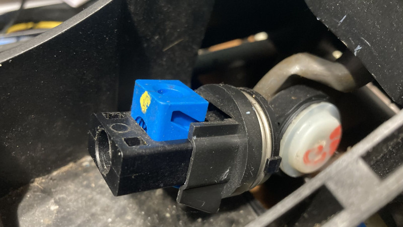

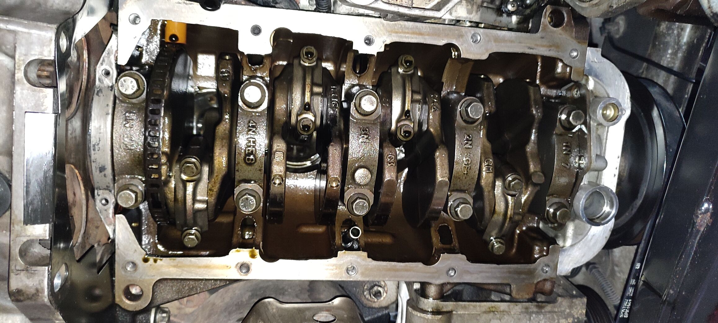

A Z16XER / A16XER motor ominózus visszacsapó szelepének (OEM kód 55563957) kiszedéséről és cseréjéről van valakinek valami jó dokumentációja? A neten csak orosz videókat találtam a Youtube-on. Előre is köszönöm megtisztelő segítségeteket! -
gban

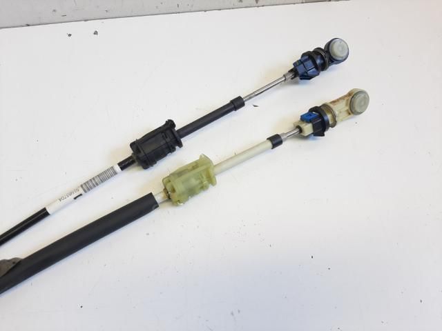

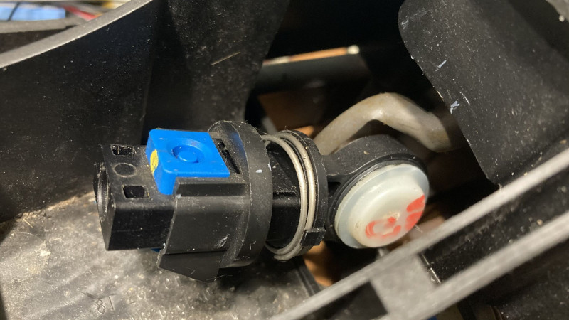

Írtam korábban, eltörött a váltókaron a visszahúzó rúgó.
Sikerült szereznem komplett szerkezetet, mert elvileg préselt a tengely és nem cserélhető rajta a rúgó.
Ilyen a bowden ami belemegy:
Ezen a jobb oldalon van az a kék valami, azt benyomva rögzíti a bowdent.
Az újon most jól benyomtam mindkettőt hogy megnézzem hogy lehet oldani, de nem jövök rá a trükkre
Videót meg sehol nem találok róla.
Tudja valaki mi a trükk?
De az is jó lenne ha a végén lévő fehér cuccot venném le a mostaniról meg az újról is és úgy szerelném át.
Ennek a másik fele nem látszik de egy gömbön van, de ezt feszegetni nem merem. -
