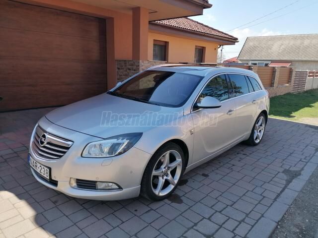

Visszatérnék egy újabb kérdéssel.
Insignia (A), nagyjából mi az elvárható állapot 3M-ig?
Lényeg, hogy egy relatív megbízható autó kellene, hosszabb távokra, egyszer már neki futottam ennek a témának, de akkor elvetettük a párommal a vásárlást. Igazából tetszik nekünk ez a tipus is, előzőleg egy J Astrát linkeltem ide, talán az insignia jobban utazó autó.Mire kell figyelni egy esetleges tipus megtekintésénél?
Milyen motorokat ajánlanátok?Köszi, Gergő!

kérnék papírt a hirdetésben leírt cserélt alkatrészekről első körben. ha nem tudják igazolni akkor felejtős. pont azokkal van a legtöbb szopás amiket leírtak.
ezen felül utoljára 180.000-nél volt cserélve gyertya+trafó. lelkiekben felkészülnék ezek cseréinek költségére esetleges vásárlás után, vagy megegyezni velük hogy cseréltessék vásárlás előtt.de ami inkább engem aggaszt az az olajcsere periódusok. egy turbó benzines motornál 25-30ezer olajat cserélni már necces, nyilván ez a futásteljesítmény sem megszokott egy turbó benzines motorhoz. gondolom valami céges szaladgálós autó volt.
a fele ennyit futottak kb 10%-al kerülnek többe, sokat kérnek ezért -
MaddeNNNN
Gergő170
#108784
nekem ilyen van, igaz kicsit öregebb de jóval kevesebb km-rel. nagyon szeretem a bajai ellenére is. egy aránylag jól karbantartott példányt találtam és a kezdeti bosszankodás ellenére így 2 év alatt kb. csak kopó dolgokat kellett cserélnem. topikban rákeresel a nevemre akkor több infót találsz
gondos gazdás példányt kell kifognod, különben tényleg szopás van vele.
vigyél magaddal egy olyan embert aki ténylegesen ismeri a típust, különben belefuthatsz tátott szájjal abba a bizonyos erdőbe, főleg ilyen futásteljesítménynél.
itt már nagyon kérdéses a vezérlés csere, kettőstömegű+kuplung, M32-es váltó állapota, szelepfedél membrán él-e még, szívósor membrán él-e még, turbó öntvény állapota, turbó olaj felvivő cső eltőmődöttsége, trafó+gyertyák(irridiumos), ajtók aljában megáll a víz és elkezd belülről rozsdásodni.ha 180-ig volt vezetve és a maradék 40-ről nincs semmi infó én nem erőltetném

Ha nem zavar, h az árát 2-3 éven belül bőven rá kell költened, akkor vedd meg nyugodtan. Egy kiváló hosszútávfutó kocsi, kényelmes, nagyon szép. Imádom a verdát, nagyon elegáns kocsi, bár ezüstben pont nem az igazi - szerintem.
Nekem a váltófelujítás volt tavaly 850eFt, ekkora futásnál már vagy meg volt csinálva, vagy éppen ezért adják el, mert jön. Valahogy úgy alakult az utóbbi 3 évem, h évente rálocsoltam 1 millát. De nem sajnálom, mert nagyon tetszik, és ennek ellenére szeretem. Szóval tényleg csak akkor javaslom, ha egy véletlen "hó végén" beeső fél millás javításra csak felhúzod a szemöldököd. Bármi behal benne, horror. Izzítógyertya? 97e volt unixban, lengyelektől is 50e. Generátor? 400e az új, 260e a felújított itthon, lengyelektől is 160e. Adaptív futómű? Szerintem felesleges, de tényleg csak gyári van a gátlóból, sírni fogsz az árától. Lengőkarok? Horror, viszont ha egyben van, nagyon kényelmes, és preciíz a futóműve. Ja, ennyi futásnál jó eséllyel a kormánymű is felújítást kér majd lassan. Injektorok, magasnyomású pumpa felújítás alap.
Enyémet amúgy négyszemközt csak hagymának hívom. Mindig sírok a szerelés végöszegétől.
Szóval megveheted, csak sokat fogod látni az alját. Nálam az első 1MFt arra volt elég, h kb 1000km-t menjek vele. Azt is a szerelőtől a próbakörre kb.Ha megvennéd, alapos próbakört csinálj. Alaposan melegítsd be, bánj vele durván, nem nulláról, de pályán 80-padlót többször adj. Városban is 30-40-ről csinálj pár kigyorsítást. Ha a befecsivel baj van, ettől kidobja magát vészüzembe. Váltót nézd, nem szabad le-fel váltásnál rántania. Sebességbe téve kúsznia kell, mikor lelépsz a fékről előre-hátra. D-R-be téve nem üthet, csak egy kis feszülést szabad érezni az autón, h menne.
Hibakódot mindenképp olvass ki előle, tele van elektronikával. -

ncc1701 kollégának 1 guriga volt a váltó felújítás (szintén Insigniában).

A Vauxhall logót én is kérdeztem, az volt a válasz hogy már így jött németből, az első német tulaj rakhatta fel poénból és őt nem zavarta ezért így maradt. Egy váltó felújítás mekkora mutatvány időben és pénzben nagyjából azt meg tudod mondani? Lehet hogy a váltóra kell költeni, de a motorja úgy tudom hogy az meg a "ritkább" és megbízhatóbb típusok közé tartozik (A20DTR)
N_A_S
#108753
Az a baj, hogy ennél futásteljesítménynél (ami szerintem valósnak tűnik) már nagyjából bármi tönkre mehet az autón. A hirdetésben nincsenek feltöltve a karbantartási számlák, úgyhogy azt nem lehet tudni, hogy miket cseréltek már ki. Váltófelújítás lassan esedékes lesz. Ha majd az adaptív gátlókat cserélni kell az szintén egy kézzel fogható összeg lesz (és csak gyári van belőle) és akkor ott van a befecskendező rendszer is... Azért legyen a zsebedben 1-1,5 millió a javításokra.
Én vezettem ilyet még 2015-ben (az egy full extrás teszt autó volt ugyanezzel a váltóval és motorral), nekem marhára bejött.
Vajon hátul miért Vauxhall logó van az autón?
N_A_S
Autóvásárlás előtt állok, és bár mindenki le akar beszélni az Insigniáról konkrétan ezt az autót mégsem tudom kiverni a fejemből:
Tudnátok hozzáértő véleményt mondani a típusról mégis milyen hibái lehetnek? Azt hozzá tenném még hogy pár héten belül indulnék ki vele Hollandiába
