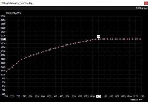

Baryka szintén. Cntrl L, és Enter. Ilyenkor citromsárga lesz, és azon a frekin fog menni. Afterburner könyvében elolvasható.
Sajnos a 9xx széria óta a tdp-re a feszt, ha törik, ha szakad, le fogja venni. 3DMarkban az olyan cpu terheléses részeknél nekem is leveszi, csak a controll L (Lock) -el bezárva lehetséges megtartani a boost-ot.

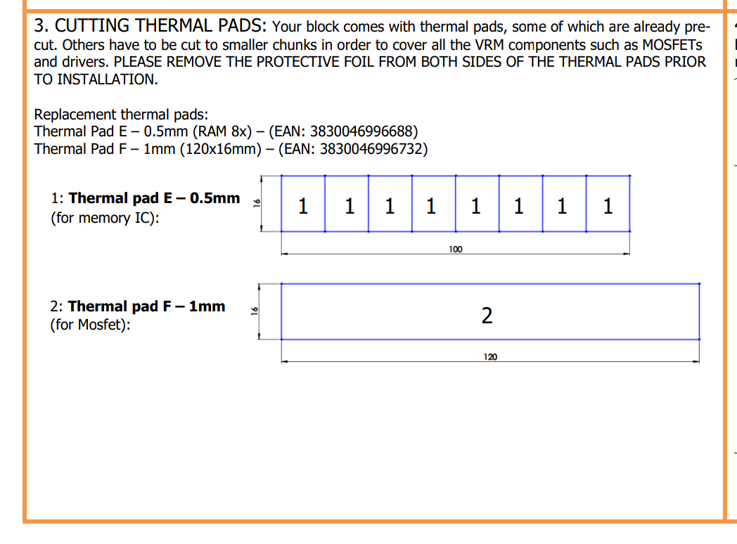

Tényleg nem értem mi a problémátok. Ha valaki már cserélt, és kitalálta, hogy mi kell pontosan hozzá /hány db./mekkora/ akkor azt ide leírhatta, így megspórolom azt hogy én mérem le magamnak. Ez lett volna a cél. Mi az hogy rossz méreteket ír? Nem lehet más tapasztalatára hagyatkozni? Bonyolult dolog? Változik annak ellenére, hogy konkrét típusról van szó?
Oké, ha még senki nem csinálta és nincs tapasztalat, az érthető, akkor tényleg megmérem én, és le is írom majd ide, hogy segítsek másnak, aki szintén cserélni akarja esetleg.""Ami mellesleg bele se fér az időmbe" - story of my life"
WTF? Totál nem releváns, csak mint okot írtam, hogy miért szeretném megspórolni a saját kimérést. Szintén nem releváns, de alaplapot is fogok cserélni és ezért szétszedem a gépet, szerettem volna egyszerre megcsinálni mindent. -
-FreaK-
F e Z o #13558 üzenetére
Miért? Valaki biztos csinált már. Valamit akkor szedhetem szét kétszer, egyszer lemérni, majd megrendelni a megfelelő méretet, majd újra szétszedni hogy cseréljem. Ami mellesleg bele se fér az időmben, ma akarom megrendelni, hogy holnap/pénteken tudjak foglalkozni vele. Nem véletlenül kérdeztem.

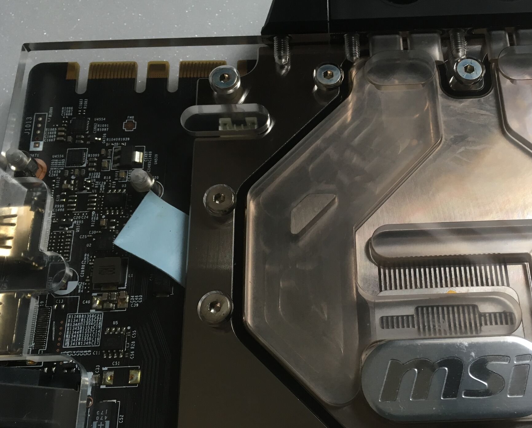

A GPU pasztázás előtt összeraktam és úgy ítéltem meg, hogy kettő már túl vastag oda, mert feszült. Ezután szétszedtem és kivettem a felső réteget, majd újra összeraktam! így már szépen felfeküdt mindenhová. Megint szétszedtem, megvizsgáltam és lászódott benne a vrm-ek nyoma, csk nem olyan mélyen mint a többin. Eztán pasztáztam a gpu-t és raktam össze a "véglegesen" a cuccot. De ha az eredeti képeket megnézitek, láthatjátok, hogy eredetileg ZÉRÓ hűtést kapott az a rész.....
envagyok
F e Z o #13479 üzenetére
Szerintem a magas szürke tekercsek felé nem kellett volna rakni, ezért nem érintkezett a fetekkel mellette, mert elemelte a hűtést.
Így nem csoda, hogy elpukkant.
Ha szerencséd van, ki lehet mérni, melyik fetet kell cserélni.
Mellesleg ha a thermal pad helyett paszta van, az nem gáz, nvidia is csinálta.
Szívtam is vele az 5xx és 6xx sorozatnál, mit tegyek be helyette, mert megkövesedett.
Aztán maradt nálam is a paszta.Itt lejön amúgy mit toltál el:
Van ahova 2mm gap pad kell, és van ahova 1mm -

Arctic APT2560. Sajnos korábban már valaki mókolta a cuccot rettenetesen igénytelen módon. A FET-ek és a mögötte lévő chip-sor is pasztával volt összekenve és hozzá sem ért a bordához. A memórákat is pasztázta az okos felhasználó és kettő azok közül szintén hozzá sem ért a hűtő aljához. Én rendesen megcsináltam 0.5-ös pad-el a FET-eknél egy milissel, és tökéletesen passzolt minden. Nem hiszem, hogy emiatt ment tönkre bármi.
