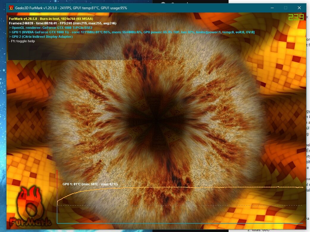

A felvételeket megnéztük, hibát nem látunk rajta, túlmelegedést sem a videón sem nálunk lévő teszteken nem látunk. A rendeltetésszerű használatot sem látjuk akadályoztatva, amennyiben visszajuttatja megnézzük újra, de a felvételeken nem látszik a normál működéstől eltérő.

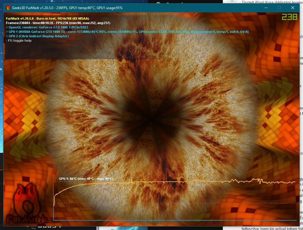

Én nemtudom, hogy azonos videót néztünk-e, mindazonáltal futtattam nekik 2db gyönyörű furmarkot is hátha majd abból:
Van ugye amikor ott a kezem, jól elzsibbadt de 20 perc után a maximum 82C azért az nem olyan rossz.Utánna jött a feketeleves, elengedtem a kártyát, 100-ra a ventikat lehűtöttem és mehet:
Most nemértem őket. Nyilván nem fog a kártya füstölni meg kikapcsolni a gép blue screen-el, ha már azt csinálja akkor halottnak a csók. De amíg nem egy darab téglát akarok beküldeni, akkor addig olyanok mint Neo és a Kanál? Csak itt: Nincs hiba.
Néha nemértem... vakahogy mindenki felfogja mi a gond, csak az az 1-2 ember nem aki erről dönt.
Leírom akkor a bolt nevét: iPon. Már csak ha mondjátok, hogy leírhatom

Akkor megis a homerseklet az, ami visszaveszi. GPU-Z mit ir?
Rosszul ertelmezed. Nem hibas az erzekelo, ez egy olyan ertek, amin nem tudsz valtoztatni. Egyszeruen 60 foknal mar tobb lepcsot visszalep, hiaba tolod ki a TDP -t, es vele egyutt a homerseklet kuszobot. Ha 45 fok alatt tudnad tartani a GPU -t, akkor biztos lehetsz benne, hogy nem venne vissza magat.
Neked is csak azt tudom irni, hogy vizhutes. Akkor a homerseklet, mint tenyezo, azonnal kiesik, es a mellett siri csond lesz.
Sok FPS -t nem veszitesz am vele. 2100MHz -hez merve kb. 3FPS minuszod van. Nem a vilag vege. Engem a ventiknek a zaja jobban zavarna.
Memorian tudsz meg nyerni par FPS -t. Az mennyin megy most?
MPowerPH
De, visszaveheti azon a homersekleten(60 fok). GPU-Z, sensor ful. PerfCap Reason mezonel mutatja, eppen milyen a statusza. Van Pwr, Thrm, VRel, VOp, Idle statusz. Futtassad a game -et, es kozben monitorozzad.
Nekem is igy ugral 2150 -rol 2137 -re, csak joval gyakrabban.
mod: Power limitet toljad ki, mert az alapon van.
