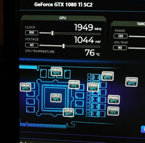

Koszi!Bordak nelkul is nagyon jok ezek a hofokok,nalad nincs semmi tuning?Nekem is viszonylag szellosnek mondhato a haz,s340 atalakitott nyitott elolappal 2x140mm befele,fent 240-es cpu radi kifele meg hatul a 120-as szinten kifele dolgozik,igy minden ho ki van fujva nem bent melegit.Ha lesz kedvem es idom lehet majd atalakitom a gyari midplatet hogy felferjen a g12.Picit aggodom az alu bordak miatt mert nappaliba tv ala fog menni a gep fektetve es ugy mar nem fogom tudni nezegetni hogy a helyen vannak-e a bordak.Ha leesik gondolom nem tul szerencses mert rovidre is zarhat barmit.

Akkor nekem is lehet kene valami statikus nyomasra tervezett venti,airflowra atom jo de radin annyira nem virit a tiedhez kepest.

En is pont ezt az utat jartam be,ugyanigy evga sc2 60%ventivel.Utana en is vadasztam apron g12+thermaltake 120-as aiot csak nekem olcsobban kijott.Neked milyen fordulaton megy a venti hogy 53 fok a max?Nekem gyari venti nem volt hozza ugyhogy egy nanoxia deep silence megy leszabalyozva fixen kb. 1300 rpmen. Igy azert a 60 fokig felkuszik a gpu,bar nekem tuningolva van 2012 mhzre 1.062v mellett.Gyari boost nalam csak 1900 mhz volt hiaba volt jo hutes.
Ja es en raktam fel alu hutobordakat mindenhova ami gyarilag is hutve volt aktivan,bar emiatt kicsit aggodom mert mar 3 elengedte magat.15-20 perc heaven futtas kozbeni sceernshotot tudnal loni az icx szenzorok ertekeirol?
Nekem ez volt plafon a gyari setupal,55-60% kozti ventivel -

F e Z o
Poloploid1 #12097 üzenetére
1,062V feszt kap ekkor a kártya?
