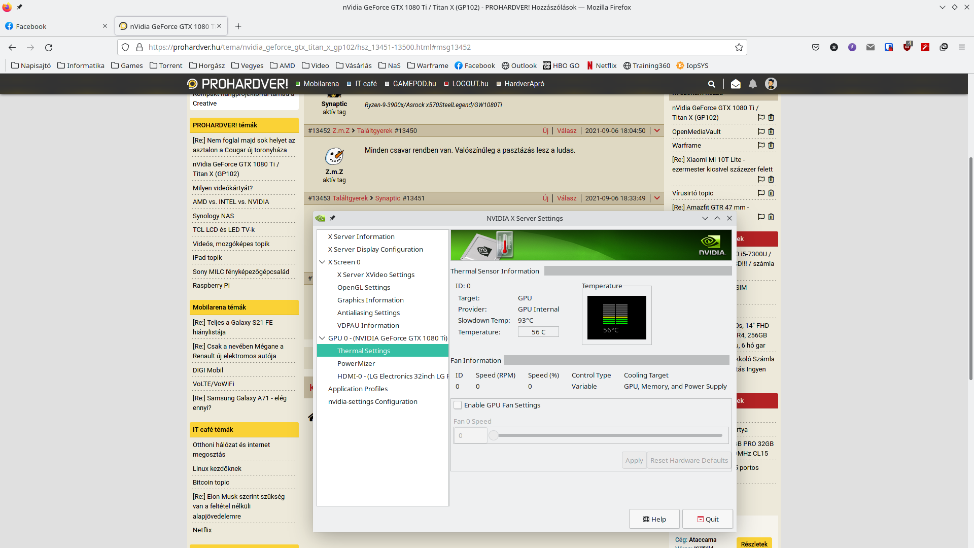

Megtörtént a pasztázás és igen, valóban magas volt az az 58-fokos üresjárati hőmérséklet. A thermal padok cseréje és a friss paszta után 39-40 fok az üresjárati és terhelésen sem megy 65-68 fok fölé.
A nagyobbik baj, hogy egyszercsak, két óra játék után megállt és azóta nem indul el.

[kép] Szerintem nem
