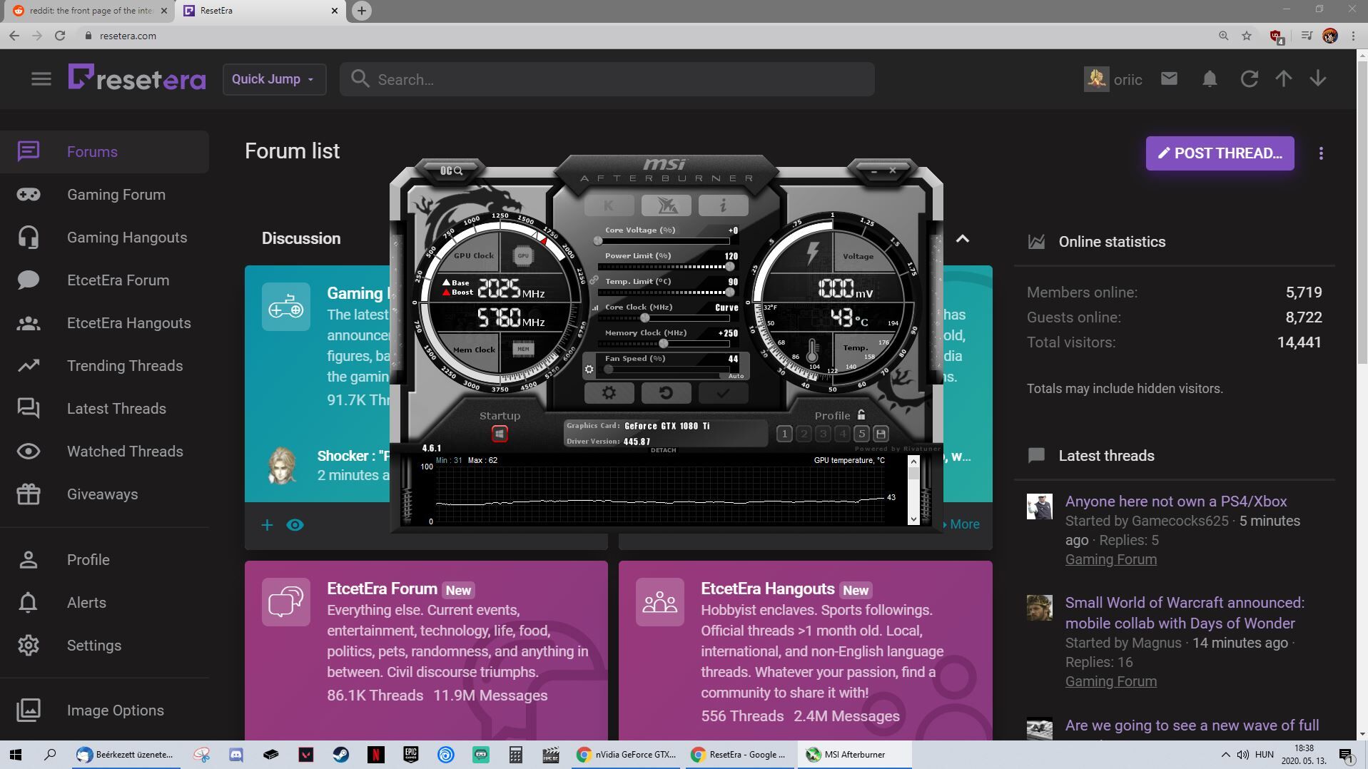

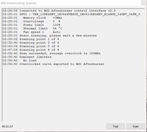

"Sőt, oc scanner közbe a vége fele még a kép is elmegy és amit eddig oc-zott rajta annak a nagy részét visszaveszi."
Mutass kerlek az OC utan egy Curve abrat, kivancsi vagyok milyen ertekeket allit be a rendszer, milyen feszekkel.
Ahogy kollega irja fentebb megesik neha hogy tenyleg gyengebb kartyat kap ki ember, bar eddig barmilyen ismeros vett ilyet, a 2GHz azert meglett nekik.
Ha igy marad akkor menjen undervolt inkabb szerintem.

Krisz0418 #12543 üzenetére
" A kártya max 73fok a proci 55. Max amire boostol az 1950mhz."
Ahogy anno nekem tanácsolták itt, adjál neki egyedi ventiprofilt és mehet rá az automatikus OC Scanner, az ad egy szép tuningot majd. (Csak hőfokokra kell vigyázni)
Enyém pl a gyengéb típusok közé tartozik és ment 2025-öt talán...(Most fejből nem tudom)
