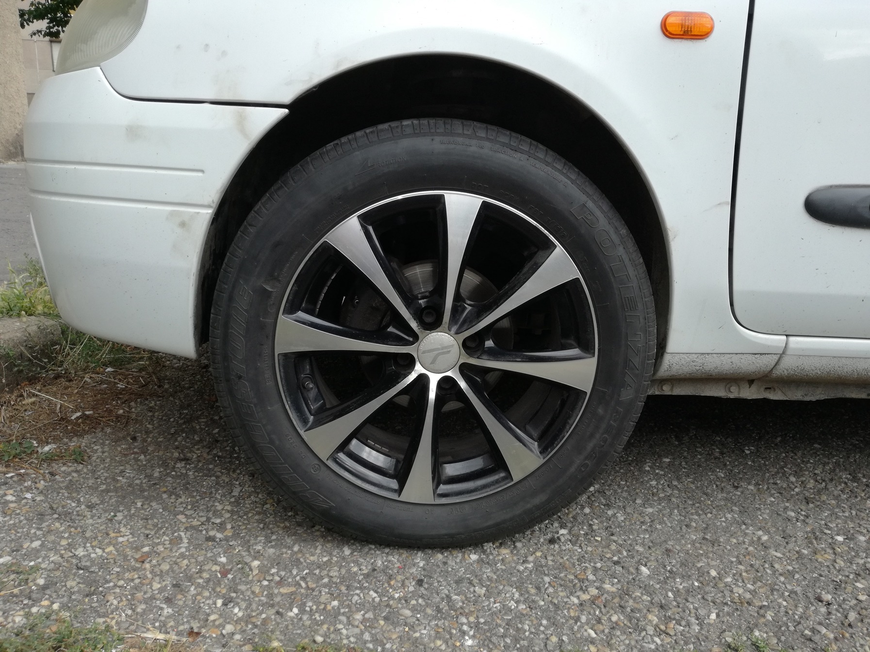

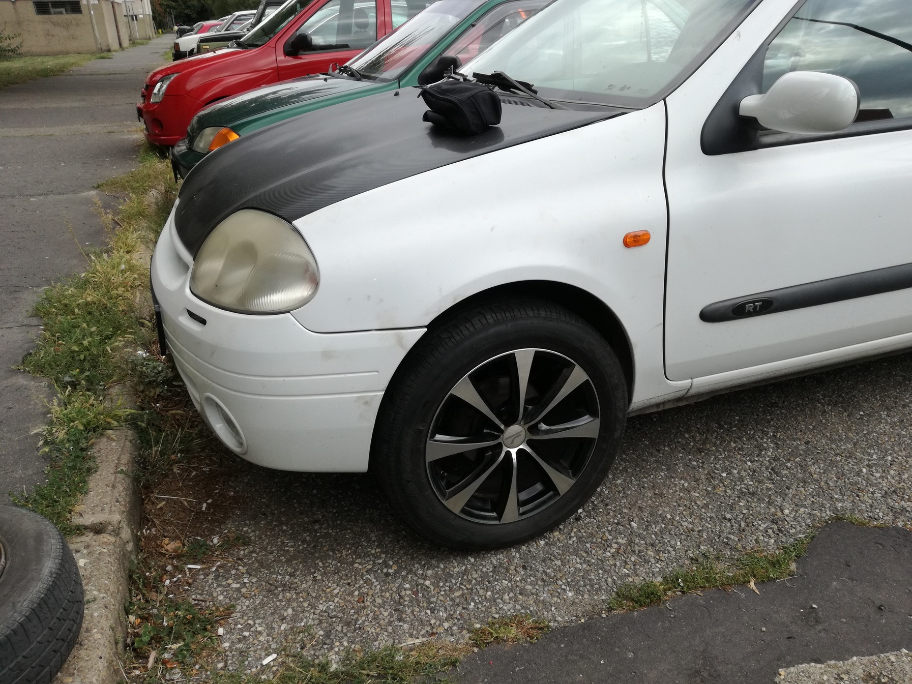

Csak rá lett próbálva kíváncsiságból, de amúgy a gyári mérete 15", mármint az alunak. 1 coll nem oszt nem szoroz szerintem a terhelésen. Meg nem egy embert ismerek akinek pl 16"-os lenne a gyári méret és van neki rajta 18-19"-os és semmi baja sincs.
Amúgy a carbon fólia el lesz majd távolítva róla hamarosan, csak a tetején hagyom meg egy darabig mert ott bonyolult a dolog. Csak mindenhez pénz kellesz hogy végbe vigyem, így lassan haladok, de meg lesz csinálva szépre.

Ízlések és pofonok, de ez ebben a felállásban baromi csúnya...
Azzal a gyönyörű carbon fóliás motorháztetővel megspékelve nekem tipikus hülyegyerek autó, de ne vedd sértésnek, ez csak az én véleményem.
Meg ahogy írták előttem, az a kerék nagyon leterheli a futóművet, és ha jól tudom pont most újítattad fel...

Ez a gumi nagy rá. De nem kicsit, nagyon nagy.

Ültetni tervezem, de eddig ilyen 4cm-eket leltem. Szerintem még akkor is nagy rés lenne a gumi és az ív között.
Amúgy egy gumi váltó szerint a mostani 175/65R14-es felni helyére ha ez a 16-os kerék menne 195/45R16-os gumival akkor 1mm híján kevesebb lenne a komplett (felni + gumi) átmérője.
Annyi hogy hátul a dobban van egy műanyag sárfogó meg ilyesmi, ami nem hagyja hogy a lököshöz meg a tartójához menjen a kosz, sár, stb... Azt ki kell szedni és akkor hátra is gond nélkül befér a 7coll széles felni ET38-al.

Ez ritka ocsmany.
De Lion kollegahoz elgurulhatna az illeto egy lampabura polirra, legalabb.

Hát nem szép... De legalább ronda.

egy kis ültetéssel még jó is lehetne, így az ívek máshol vannak, illetve gumiból is peresebb kellene rá!
