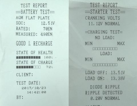

Hello, M3-ban még mindig az eredeti 2009 szeptemberi gyártású Renault/Varta 70Ah/720A-s akkumulator van, kb. másfél hete egyik reggel nem startolt az auto, másik autóról kellett startoló kábellel segíteni. Azóta nincs vele probléma, munkahelyen rátettük aksi teszterre, itt az eredmény:
Szerintetek cseréljem? Életkor alapján biztosan indokolt lenne, bár már tavaly is azt gondoltam, hogy télen megadja magát, aztan eltelt még egy év.
A mostani VARTA-k is ilyen jók? Esetleg vegyek bele gyárit megint?

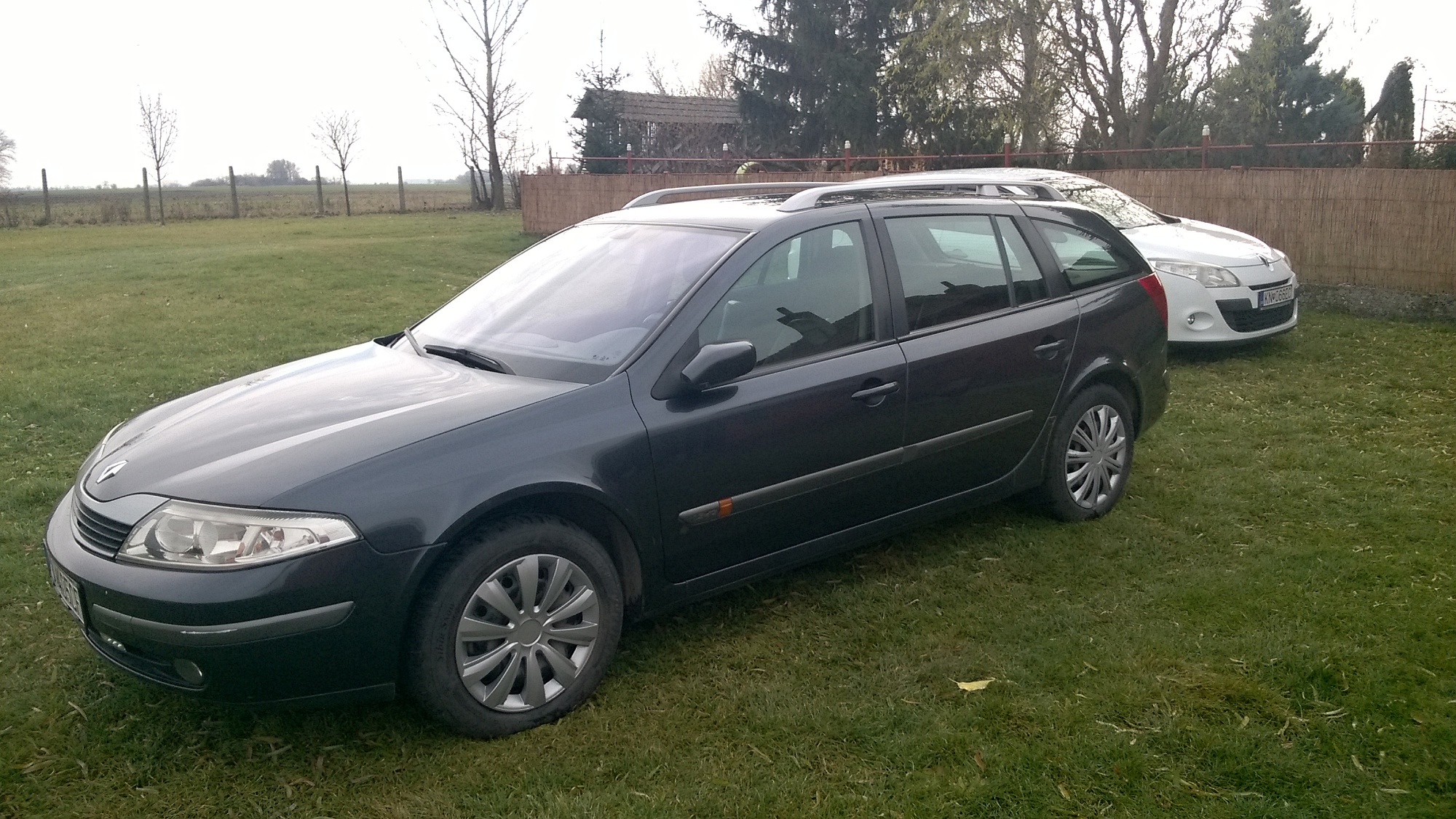

Hello, tudja valami, hogy kb. mennyibe kerulne Magyarorszagra behozni egy 2003-as 1.9dci (88kw) Lagunat?
Szlovakiaban probalom eladni a szulok korabbi kocsijat, de nem nagy sikerrel, gondoltam felteszem a hasznaltauto.hu-ra is, mivel a határ közeleben lakunk.
