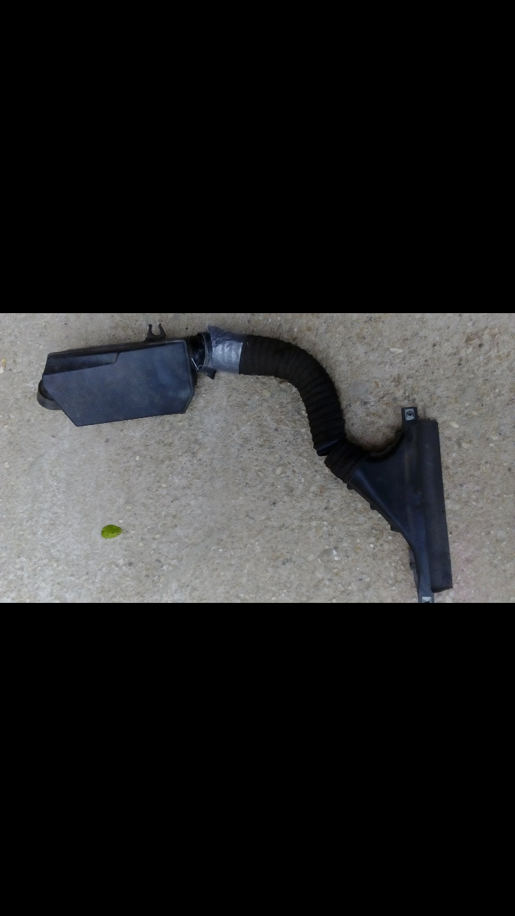

A szívósor műanyagát és a motoroblokk fém részeit mivel érdemes, ill. mi a leghatékonyabb ha le akarom pucolni?
