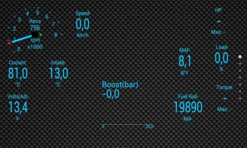

Olyasmi az enyém is. Lehet kicsit variálni, hogy az oldalakra miket írjon ki. Bár amit én használok az a Pro verzió a "legújabb" amit találtam. Én nem nyúltam semmihez, mert nekem csak kölcsönbe van itt a kütyü, különösebben nem érdekel, de ahogy látom lehet tolni skint, milyen színnel jelenítse meg stb...
FerNandor
ez milyen progi?
figyelj, tudod mire gondolok: nem lehet, hogy nekünk már euro4-es a motor és ezért eltérö az alapjárati rail nyomás? nem lehet, hogy az emissziók miatt lejjebb állították? mert az kizárt, hogy ennyire stabilan 200bárra van kopva az autónk. német fórumon is megkérdeztem, de leszedtem a dialogyst is. elvileg abban benne van.
Laraxior
Akkor ez valami kínai kacat, mert elég sok értéket nem mér nekem. Azon is meglepődtem, hogy jó a Lagunához, mert a Citroent egyáltalán nem látta.

800-as fordulat körül, meleg motornál. 196-205 között volt, stabilan.
na a lényeg: nincs semmi probléma, se hibakód, semmi. én mondjuk nem veszem észre, hogy füstölne, ha odalépek neki. de kapja is, amióta nálunk van, kb 20 ezerkm óta a spurit meg 2T-t is. de olyan hülye helyen van a kipuf, nem is nagyon látom tükörböl. kíváncsi voltam csak, de forrássál hovatalos adatot senki nem tud mondani. de ezek után szerintem ránk nem a 230 bar vonatkozik, szerintem nem véletlen és nem is egyformán hibás/rossz az autónk, hogy mindkettönknek 200bar körül van a nyomás.
FerNandor
nekem ugyanígy 200 körül van, most megnéztem. majd mindjárt rakok is fel képet.
szerintem nekünk nem 230bar a gyári. nem létezik, hogy neked is 200, nekem is és 230 lenne a gyári. a 65lovas, 80/82 lovas dCi-nél tudom, hogy annyi, olyanunk volt, meg az delphi.nekem nem rázza. nem az egyik bakod van elkopva?

MYCSO neked mennyi is volt az alapjárati nyomásod, hány bar? most a renaultclubon azt mondják, hogy elvileg 230bar plusz/minusz 5%. úgy emlékszem neked 210 körül volt? csak azért mert neked sincs semmi problémád az autóval, jól is fogyaszt stb és mégis kevesebb ennél. és nem találok adatokat, viszont azért furcsállnám, ha egy más üzemanyagrendszeres dCi Delphi vs. Siemens ugyanazokon az értékeken dolgozna.
vagy nem?SocketA
