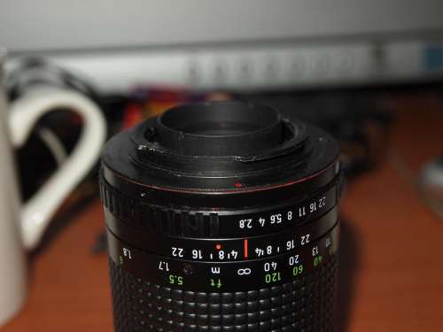

Na ezt a reszt dobd el nem kell tobbet nezd meg gondold at hogy mit mukodtet ez es hogyan azt a reszt fixald olyan alapotba hogyha tekered a rekeszgyurut akkor az valtozzon de ha ezen van A/M kapcsolo akkor nyertel egy kort mer az is fixalja.
Neked az alenyeg hogy a bazistavot kell csokkenteni .
Amit linkeltel nemtudom micsoda de kb 1cm noveli a bazistavot olyan vastag, neked hogy nikonon legyen vegtelen csokkenteni kell, ezert kell eldobni a fel objektivet a kukaba.
nesa
Dehogy kell neked ez az adapter, benne van egy szar uveg.
Furj 4 lyukat reszeld bele rogzitsd ha kell tekerd kijjebb a hatso lencsesort es kesz a fix nikon bajonetes obid.
A rekeszalito pockot az jo ha nyomja igy legalabb birsz rekeszt alitani kulnonben nembirnal, de mondtam azt a reszt kis odafigyelessel atgondolva ki lehet kukazni hogy fix nyomva maradjon. -
nesa
Ez nemis elektromos obi, ha nekem igy lett volna sokkal egyszerubben megtudtam volna csinalni.
4db pontos lyukatt kell furnod es azt pontossan a csavar fejszogevel megegyezoen zenkelni hogy ne logjon feljebb a csavar.Zenkelest kezzel csinald majd.
De ugy gondoltam hogy leszedve fotozod, lehet az oldalabol itt ott lekell reszelni hogy minnel lejebb birjon menni az adapter, majd adja magat.
Kozbe latom a kepet ez siman tok egyszeru 4db lukat kell furnod halal pontossan, ez nemlehet gond szerintem, ratekered az adaptert a leszedett reszre es latod hova kell furni.
Lehetoleg uj fasza kozpontos furot hasznalj ne 20 es vackot, titan furoval jol jarsz.Egyebkent igy a kialo reszt amibe a lenycsek vannak kibirod tekerni, alatta ott a rekesz ahoz ne nyulj.
nesa
En a legvekonyabb M42 adaptart vettem lehet hogy csak 300ft nem emlekszem pontossan.
az egesz M42 es reszt el kell dobni a francba, a hatso lencsetagot meg egesz egyszeruen ki lehet tekerni, kb 2cm hosszu.
Jol remlett nincs 300ft se.
nesa
Csinalj kepeket hogy lassam is, a praktika B bajonetes olyan volt, onnan egy ket felesleges dolgot kiis dobhatsz a kukaba mint pl a rekesz beugraszto resz azt en is fixaltam mostmar ugy megy a rekesz ahogy tekerem nem var a pocokre, az elektronika mehet a kukaba tobbet nemfog kelleni....
Az enyem ilyen mint itt az elso kepeken.
Atalakitva meg ilyen lett. -
nesa
Az M42 es 135/2,8 egyszeruen atalakithato nikonra le kell bontani az egesz bajonett reszt es a helyere rakni egy nikon bajonettet ehez talan legegyszerubb kinabol rendelni egy M42 nikon adaptert 400ft er elvileg a lebontott resszel nyersz annyit hogy eleg legyen ha megse meg kb 0,5mm lehet kitekerni az utolso lencsecsoporton, kis hetvegi szorakozas ha van hozza erzeked.
En 135/2,8 B bajonetest alakitottam at ugye sokkal rosszabb helyzetbol indultam mintha M42 lett volna cirka 15m jo epp nincs meg a vegtelen megtudnam csinalni csak nincs hozza kedvem meg 15meter mindenre eleg nekem.
