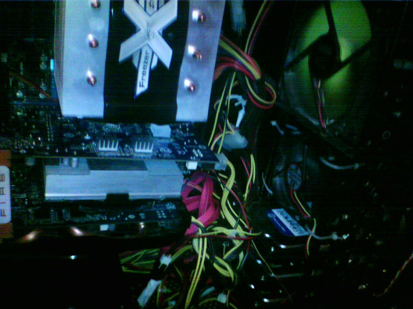

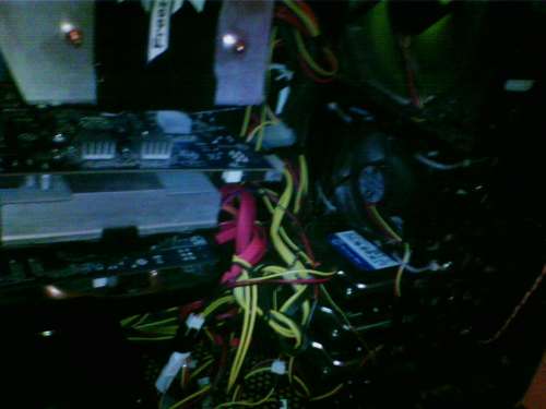

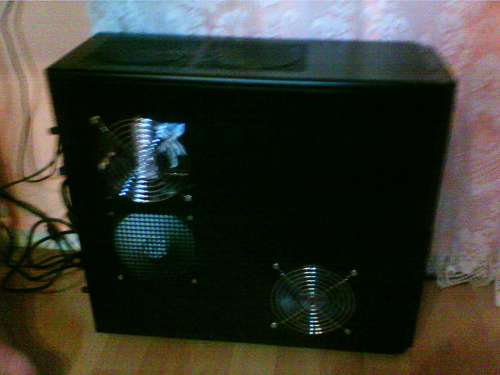

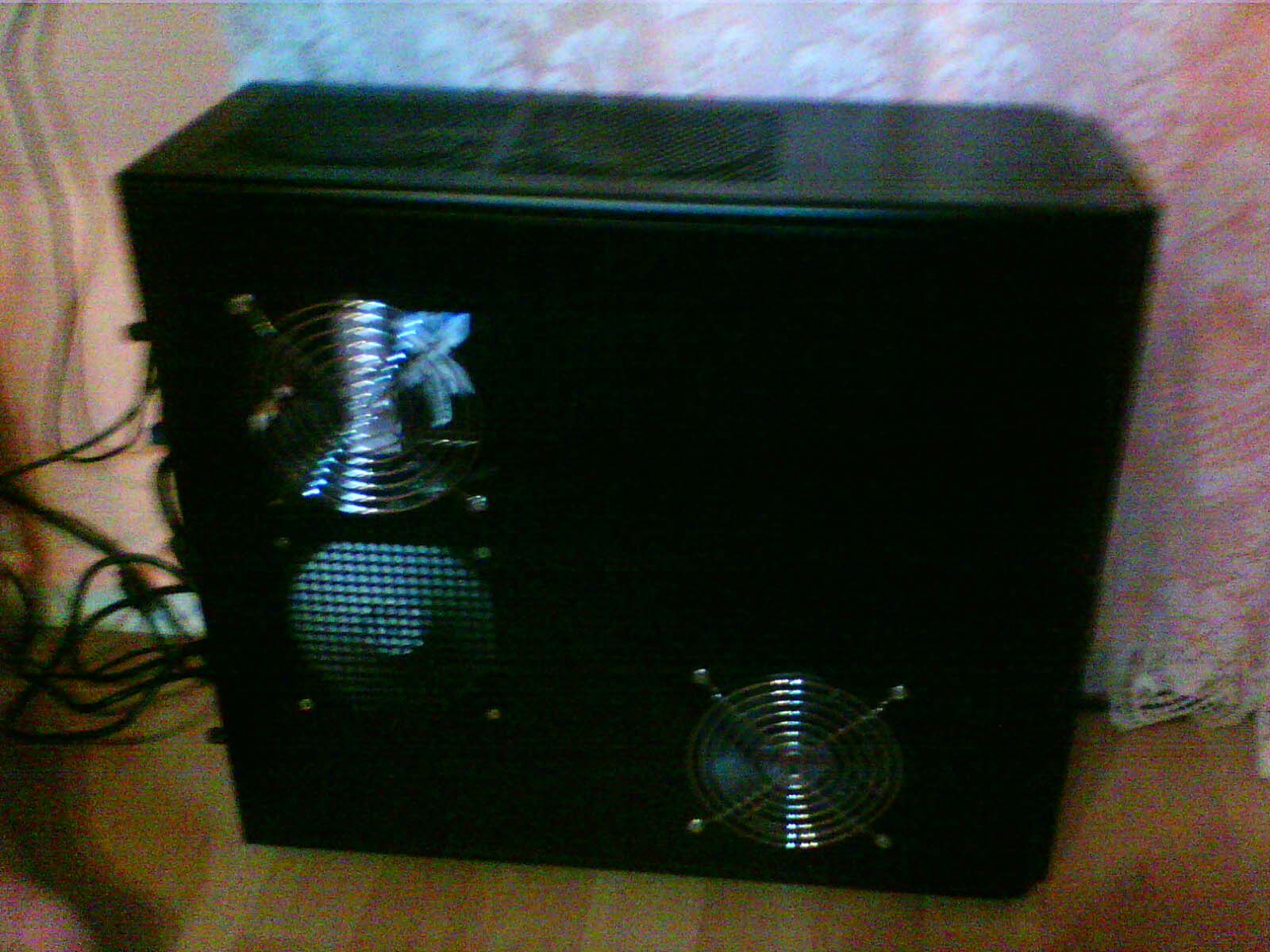

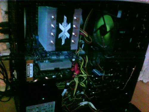

Lacielvtárs
Milka 78 #6370 üzenetére
üdv
sajnos csak mobilos képet tudok berakni de szerintem így is kivehető a kérdésedre a válasz
a gépet oldalról is lefotóztam hogy lásd hol is van a venti
ha az venti nem megy akkor még magasabb a hőfoka coolswing alatti kis nyolc centis venti szinte semmit nem ér, semmit nem változik a hőfok
a fordulat meg a catalytben automatára van állítva
ha nyolcvan fokot eléri, de ma már volt 95 fok is, akkor természetesen 60-70%-on mennek
a felső karin egy artic vga hűtő van mert ez legalább csendben van
a gyári giga hűtő, ami hasonlít a batman mobilra az brutál hangosminden ötlet, vélemény, tanács érdekel
mert nagyon hezitálok azon hogy eladom így ahogy van és jön helyette egy kari ami ütőssebb
jah és a rumlit kérlek ne nézzétek a gépben
lés igen, a rögítés tecnika sem erősségem, de működik, ami a lényeg -
