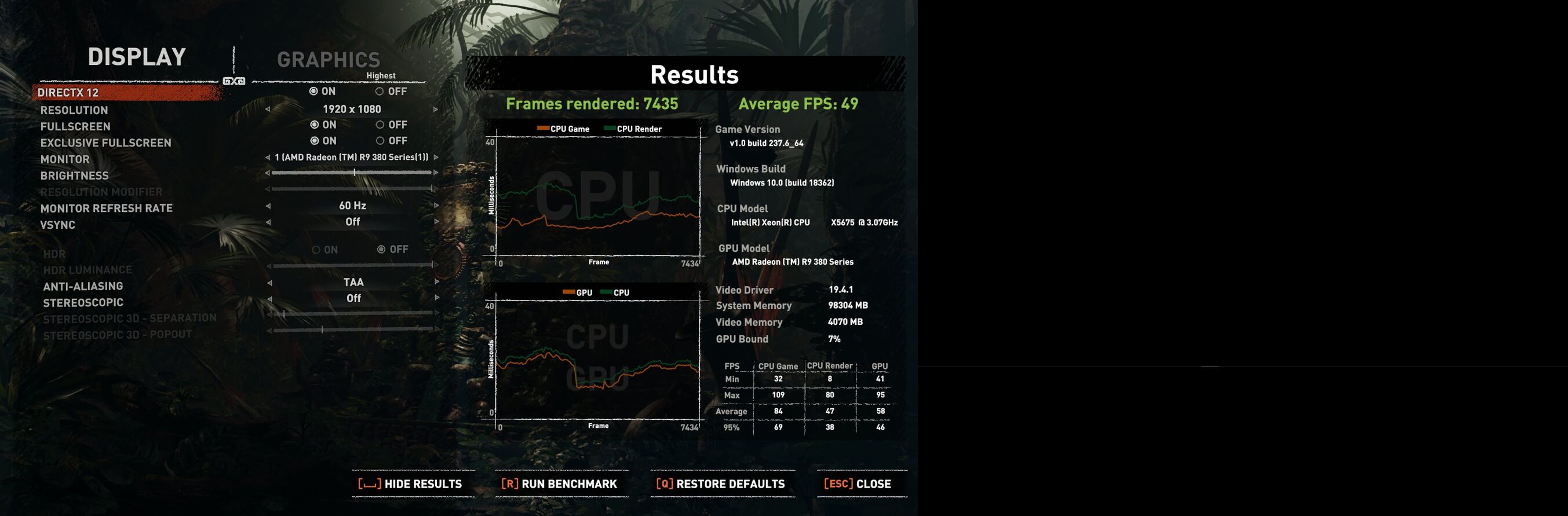

Kipróbáltam pár mai játékon.
Shadow of tomb raider highest + taao aa 1080p
Átlag 49fps nem tudom hogy jó-e ebben mert mai jatékokat nem ismerem.
Aztán egy szerintem ocsmány stratégiát is. Azt sem mondanám folyamatosnak. Latszik hogy régiek a kártyák és max grafról nem álmodhatok.1080p extreme grafon ashes of the singularity escalation dx12 multi gpu módban
Total Avg Results =================================================
Total Time: 60.012222 ms per frame
Avg Framerate: 36.456932 FPS (27.429625 ms)
Weighted Framerate: 35.272404 FPS (28.350777 ms)
CPU frame rate (estimated if not GPU bound): 71.666656 FPS (13.953490 ms)
Percent GPU Bound: 100.000000 %
Driver throughput (Batches per ms): 3634.781494 Batches
Average Batches per frame: 12792.421875 Batches
Average Particles simulated per frame 287489Ez a gpu bound azt jelenti hogy kihajcsa?
Semmit nem kellett állítanom!
https://www.3dmark.com/3dm/37587133

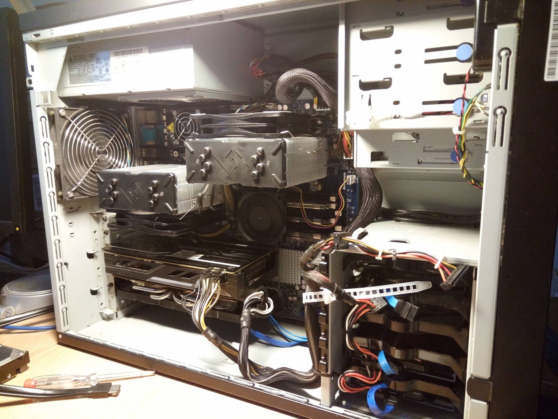

Kérdeznék:
Szeretnék a mostani R9 380 4Gb mellé még egy kártyát CF-re. Bár tudom hogy nem éri meg (kb 22eft lenne) de hobbiból építem a gépet ami amúgy nem feltétlenül az ésszerű döntésekről szól.
Na szóval kezdjük az alapokkal:
Honnan tudom hogy a lapom támogatja-e?
Lenovo D20 workstation, ami SLI-t biztosan támogat a leírása szerint, van benne 2db 16x és 1db 4x pcie szóval elvileg sávszéllel el lesz látva.
Biosban van egy olyan hogy PCI peer to peer communications és ott le van írva hogy SLI-hez jó, gondolom az jó lehet CF-hez is.
Táp az biztosan elég, van rajta csati második kártyának (összesen 2db 8/6 pin és 2db 6pines pcie tápcsatija van, 1060w-os)
