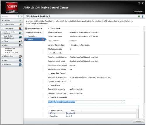

Kicsit trükkös a beállítás, legalábbis első pillantásra nem egyértelmű, de túllépve ezen ~ 15% teljesítményt hozott nekem bf3-ban. Ráadásul pont az alsó tartományban, így már nem esik le 50 alá az fps 64-es szerókon sem. Eddig 58-35 között ingázott, most 50 alatt még nem láttam, pedig kerestem a sürüjét -
