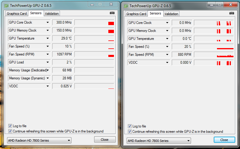

Most megnéztem, visszatoltam mindent a gyári ultra beállításra és több fps-em van egy kicsivel és úgy hajtja 90% felett is, tehát nem a proci a gyenge neki...
Ezt a részt nem értem.
Akkor csak valami beállítás nem stimmel.
Ha jól emlékszem, akkor volt, hogy magasabb élsimítással nem volt akkora terhelés a kártyákon.
Próbáld visszavenni az élsimítást. -

Nem kizárt, hogy nem fogja 100%-on hajtani őket bizonyos alkalmazás sem.
Ez úgy szép magyaros mondat lett..
- Olyasmire gondolok itt, mint a több magos CPU-k esete.
Mondjuk Én nem monitorozok. Ha valami gyanús, akkor ki kell lőni a CF-et, tesztelni egy, majd utána újra több GPU-val.

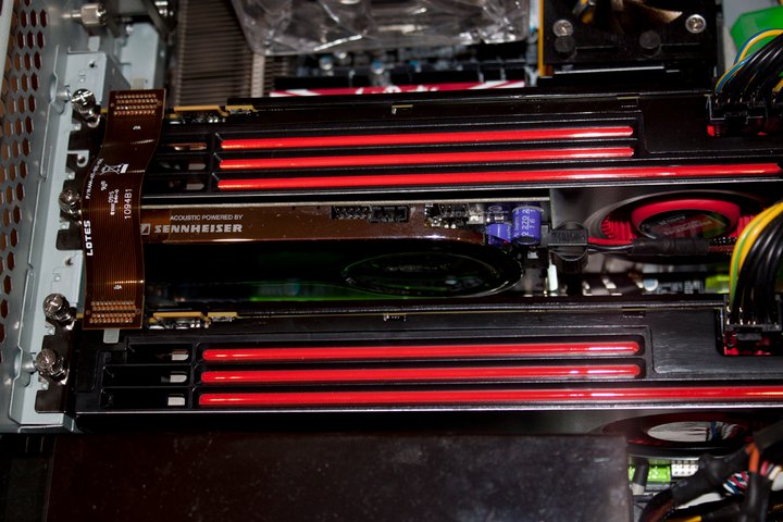

Miután megérkeztek a kártyák, született egy ilyen kis szösszenet.
Most épp hajtom a procit, kicsit jobban, lehet lefuttatok pár dx11-es tesztet, hogy vajon javulnak-e az eredmények.
Játékok alatt, Dirt Showdown alatt volt egy bug, hogy bizonyos verseny alatt fagyott, ha CFX volt használva, ha 1 kártya ment, akkor nem volt fagyás. Ez szerencsére megoldódott. Diablo 3-ban, a játék megkezdésekor van egy kis lag, de ez köztudott.. nem a CF sara.

Az egyik kari 1250-en megy a másik meg 1200-ön?Nálam is volt ilyen a és össze vissza nyeklett az aszimmetrikus beállítások miatt.CCC-ben egyenként állítsd be a két karit és lődd ki a Tweak progit(hátha az zavar a képbe).Viszont ez a felosztás dolog érdekes.Ha jól emlékszem nem ez az első eset,hogy 7xxx-es karinál+Asrock(AMD-s 970 Extr4)lapnál geb@sz van,de lehet tévedek...
