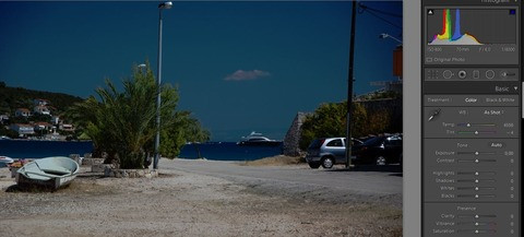

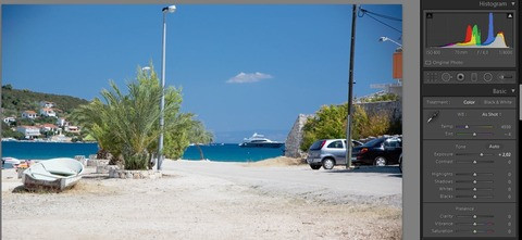

Más: használ valaki LRTimelapse-et? Tegnap óta idegbajt kapok
Azzal dolgozom szűk egy éve, de semmi olyasmit nem tapasztaltam, amit eddig. Illetve lehet a Lightroom "sara", vagy éppen a fényképezőmé, bár szerintem nem az utóbbi. Vagy LR, vagy az LRTimelapse.Szóval adott egy 608 képes sorozat, amiből time lapse-et kellene készítenem. Elnyomom a torzításkorrekciót, kellőképpen meghúzgálom a csúszkákat, mert kell a dráma az égre, árnyékfinomítás az előtérre, stb. Aztán ugye alkalmazom ezeket a beállításokat az összes képre. Az LRTimelapse képes ugyan keyframe-ekkel "átmenetesen" is megoldani az effektezést, képről képre, de a probléma miatt maradjunk annál az egyszerű esetnél, hogy minden képre teljesen ugyanazok a beállítások mennek.
És itt dobja le az agyam az ékszíjat, mert random frame-eknél ugranak a tónusok. Egyszer ciános tónusú a kép, a következőnél átugrik lilásba. Teljesen ugyanaz a kép, 4 másodperccel később. Ugyanazok a beállítások, minden ugyanaz. És ami a durva: nem mindig ugyanott csinálja. Ha dühömben leresetelek minden beállítást, kitörlöm az XMP fájlokat is mert mondjuk 271 és 272 frame-nél csinálta, majd keverek másikat, teljesen másképp, hátha ott nem fogja, akkor ő mondjuk a 302 és 303-nál fogja eljátszani ezt.
Teljesen értetlenül állok a dolog előtt, ráadásul nem saját szórakozásomra készült anyagnál játssza el ezt, hanem megrendelésnél.
Nyers RAW-oknál nem látok ilyesmit, de amint elkezdem gyúrni, random helyeken kerül elő. Kutya idegesítő, tegnap délután fél öttől csak ezzel molyolok
Beszúrok két print screent a legutóbbi munkamenetből.

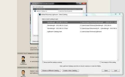

Köszi, így már előjött
Talált is valami hibát és kijavította. Meglátjuk, hogy lesz-e továbbra is hibaüzenetem.
Egyébként lehet, hogy attól történt valami gixer, hogy windows újratelepítés előtt kimásoltam a catalogot majd utána vissza, és ezt kb. már 3x? Igaz, mint írtam korábban, hogy ezek a hibaüzik a legutóbbi, szombati importálás óta történnek. -

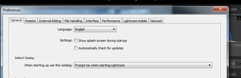

ejha, mar majdnem pirultam, mert most friss CC-nel en sem latom, viszont...
Ha a Settings-nel a General ful-nel a Default catalog-nal beallitod igy
akkor kovetkezo inditasnal, mikor katalogust valasztasz, lesz integrity check
Tovabbra is csak tipp, hogy ez esetleg kijavitja az esetleges hibakat, de egy chkdsk elott szerintem mindenkepp erdemes megproszalni
