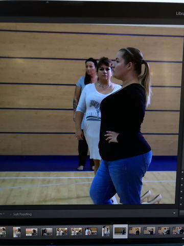

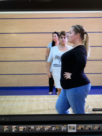

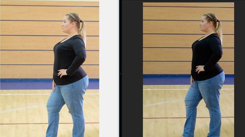

Van egy apró kérdésem. Miért van, hogy az embedded preview-hoz képest a develop modulban megnyitva a képet (vagy akár generálva a teljes előnézetet) -1 FÉ a különbségem a LR-ban? Ahogy a képeken is látszik.
Fotózás közben helyes expót látok, így meg a RAF fájlokat megnyitva mind alexpós és persze ha 1FÉ-vel felhúzom az expót, a sötét részek elkezdenek zajosodni.
Az első képpár telefonnal készült a LR library majd a develop modulban megnyitva ugyanazt a RAF fájlt, a második képpár képernyő kép, a bal oldalon az XnView-ban a jpeg, a jobb oldalon a LR develop modulban megnyitva a RAF

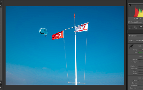

Tegnap *Ropi*-val egy érdekes dologba botlottunk, amire szeretnék megoldást találni.
Egy-egy kép importálását saját preset-el szeretném megtenni, alapesetben Camera Neutral kamera profillal.
Azoban hiába küldöm rá importáláskor a képre a presetet, a profil Adobe Standard marad, de minden más átállított értéket betölt a profilból.
Ami ebben az extra csavar, hogy néha 1-1 alkalommal viszont megcsinálja a profil átállítását is.Találkoztatok már ilyen "hibával"?
