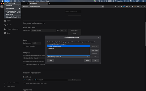

Sonja
bLaCkDoGoNe
#61657
Mi lenne, ha onnan törölnéd a magyar-t?
Lehet, az is elég lenne. -
bLaCkDoGoNe
az lenne a gondom, hogy mac OS (Mojave 10.14.6) alatt a Firefox teljesen össze-vissza jeleníti meg a GUI-elemeket, egyeseket magyarul, másokat angolul.
Például a menüsáv angolul van, a Preferences angolul van, de a menüsávból a "Firefox" menü tartalma már magyar, a "Help" menüből a "Keresés" magyarul van (a többi menüpont nem), a web inspector magyarul van...(lásd a lenti screenshot-ot). Megőrjít, rettenetesen idegesítő.
Angolul szeretném használni, így is van beállítva a Preferences-nél, a mac OS is angol.
Kifogytam az ötletekből. A Firefox a jelenlegi legfrissebb (64 bit, 75.0). -

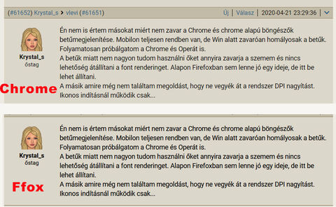

Bring sharp fonts back in Google Chrome (Disable DirectWrite) -
Krystal_s
Én nem is értem másokat miért nem zavar a Chrome és chrome alapú böngészők betűmegjelenítése. Mobilon teljesen rendben van, de Win alatt zavaróan homályosak a betűk.
Folyamatosan próbálgatom a Chrome és Operát is.
A betűk miatt nem nagyon tudom használni őket annyira zavarja a szemem és nincs lehetőség átállítani a font renderinget. Alapon Firefoxban sem lenne jó egy ideje, de itt be lehet állítani.
A másik amire még nem találtam megoldást, hogy ne vegyék át a rendszer DPI nagyítást. Ikonos indításnál működik csak... -

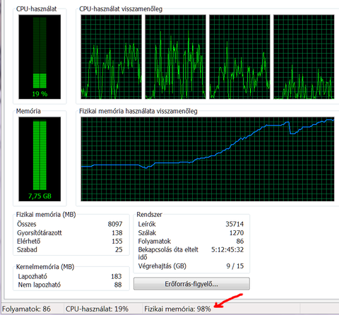

Áldom az eget, hogy anno vettem 12 GB DDR3 memóriát ~17k-ért
Jack Oneill
Látom, már cikkeznek az oldalak arról, hogy az új tűzróka nagyon sok memóriát eszik. Sajnos én is tapasztalom, nem hittem a szememnek, 2 GB úgy ,hogy 2 lap van nyitva. Ezen remélem, javítanak azért.

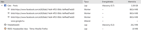

Krystal_s
"Az esetek legnagyobb részében sem az oprendszer, sem a böngésző, sem egyéb szoftver nem hibás."
Na itt ki lehet a hibás?
Nincs semmi átállítva Firefoxban. Görgetés közben szeret végtelen memóriát használni, amíg be nem zárom az adott oldalt. Opera és Chrome ugyanazoknál az odalaknál szépen időben üríti/felszabadítja....
Pár éve már úgy kell használom a Foxot, hogy az eszköztáron figyelnem kell az aktuális memóriahasználatot és amikor közelít 100 felé, akkor (ha akarom, ha nem) be kell zárnom az oldalt, amit nézek.

Mega az pont egy szar oldal, ugy van megvalositva a letoltes hogy memoriba gyujti az adatot (tehat ha 3gb a fajl minimum ennyi memoriat megeszik a letoltes vegeig) es ha lent van minden akkor ment csak diskre.
Legalabbis par eve ilyen volt, ha ez valtozott volna akkor majd valaki kijavit.
Csupingo
Ilyennel már találkoztatok, esetleg megoldás is lehet rá? Ha pl. mega-val töltök le mondjuk egy 3 GB-os filet, akkor a "végtelenségig" kezd növekedni a memória használat. 16 GB van a gépben. Betellik, a win kiírja hogy nincs több, valamint a firefox is megemlíti, hogy akkor ő most összeomlott. 73-as firefox. A régebbi változatnál, valamint opera esetén még sose volt ilyen.
Az igaz, hogy telepítés után én akartam inkább a memóriát használni, hátha gyorsabb úgy a böngészés, ezért ezeket átállítottam:
browser.cache.disk.enable - false
browser.cache.offline.enable - false
browser.cache.memory.enable - true
browser.cache.memory.capacity - 512000
, viszont az ominózus esetek után vissza is raktam őket alaphelyzetbe. (A régebbi változatnál is használtam.)
Van amúgy valami kapcsoló, ami teljesen alaphelyzetbe állítja a böngészőt? Bár én ezeken kívül mást nem piszkáltam el. -
