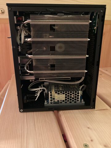

Én idővel elmentem olyan erős procik irányába szigorúan az itx vonalon, hogy nem volt ésszerű sem a hűtéssel, sem a táppal ellőni a keret nagy részét, úgyhogy ezokból váltottam tfx tápos házakra, mostis azok vannak használatban, plusz van itthon kb 20 alaplap, proci, ház, miegymás, valahol ez nekem hobbi, csak ilyen időjárási frontok közepette nincs kedvem összepakolgatni őket, de egy nzxt h200-as házat nézve még azon is elgondolkodtam erősen, hogy itx vonalon ide érdemes fellépni, sima atx tápegységet fogad, és az a teljesítményéhez képest a legolcsóbb megoldás. Sajnos eljött a fleismerős pilalanta, hogy 65mm alatti vastagságú házaknál meg kell maradni a gyengébb prociknál és a max 100W-os fogasztásnál, és akkor épeszű áron van pico psu vagy paneltáp, meg tápkocka is, felette minden irreálisan drágul. -
