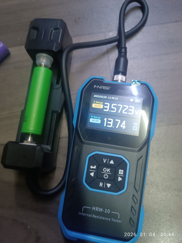

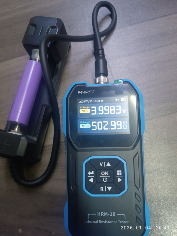

Beszéltük itt a múltkor a szerszám gép aksit , egy ismerősöm vett kinából egy gyanúsan olcsó szerszámot amivel szinte nem is tudott dolgozni , mert állandóan lemerült ! Szétszedtem neki és rögtön a mérések után láttam , hogy Kínában még mindég gyártják a hamis aksikat 18650-es cellák altalában 45g körül vannak ebbe az aksiba 34g körül voltak de a belső ellenálásuk az nagyon durva ( ilyen szar aksival még nem volt dolgom
2100mAh Sony cellákat teszek neki bele , itt már tökéletes a belső ellenállás ( és mind a 10 cellánál szinte azonos )

Egy ismerősöm rendelt Kínából aksis szerszám gépet de gyanúsan olcsó volt és az aksija ami 4 A kellett volna legyen , szinte semmit nem bírt ki , szétszedtem neki és már a mérésen elbukott 18650-es cellák amik 45-6 grammosak kellene , hogy legyenek 34,5 grammosak voltak , Liitokala lii 500S töltővel próbáltam kapacitás tesztet csinálni de 98mAh tudott rövid időn belül beletölteni és kivenni ( nem félre írtam nem 980 hanem 98mAh ) , és végül a belső ellenálás mérésem is durva lett ( 400 mΩ már kuka az aksi ) !!
durva
, de viszont a Sony aksik nagyon jók amiket teszek helyettük

Nincs mit , végül is ezek a cellák töltési ciklus után avuknak el , 2015 ös cellaim is vannak ( zseblámpába használom Stb 90.2 LED -el és a driver tud 25 A és tökéletesen mennek , 4 aksi megy bele egyszerre ) , ezek az újabb Bms-ek már balaszorral is rendelkeznek ami megpróbálja kiegyenlíteni a cellákat ( de ha fáradnak a cellák , már tud elégett tenni ) !!
Belső ellenálasról itt van egy kis segítség ,
Li-Ion akkuk esetén:
0-50 mΩ – nagy terhelhetőségű új állapotú speciális cella (jellemzően védelem nélkül)
50-150 mΩ – új állapotú normál akkumulátor (jellemzően védelmi elektronikával)
150-250 mΩ – használt állapotú cella, normál terhelésre még megfelelő
250-400 mΩ – erősen használt, gyengülő cella, gyengülő terhelhetőség
400 mΩ felett – haldokló, csere érett cella !! -
