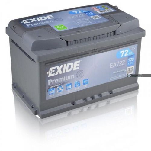

Bosch S5-öt is rendesen lehúzta a boltos, pedig új fejlesztés. Ahogy az infókat összeszedtem, az Exide most az egyik legjobb. Ezt a Premium verziót kifejezetten olyan autókba szánták mint a mienk.
"EA 722 12V 72Ah/720EN Exide Premium típus egyidejűleg biztosít nagy energiasűrűséget, magas kapacitásértéket és nagy indítóáramot, mindezeket egy akkumulátorban. Magas indítási teljesítmény és megbízhatóság jellemzi, minden időjárási körülmények között. Nagy teljesítményű diesel és benzines motorokhoz. Magasfokú és luxus felszereltségű (gyári alap + opcionális kiegészítő) gépjárművekhez. Mindennapi használatnál "indul és megáll" üzemmódban is. (+30%) indítási teljesítmény a hagyományos akkumulátorokkal összevetve. Az EXIDE által szabadalmaztatott labirint rendszer, mely megakadályozza a sav kilépését. Abszolút karbantartásmentes, varázsszemes kivitel. Az akkumulátor fedele hegesztett dupla fedél. Eleget tesz az "Original Part Matching Quality" minősítésnek (eredeti beszállítói minőség)."
