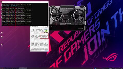

Hiaba van az alaplapon 3 darab 16x hosszu pci-e slot, az elektronikusan jellemzöen csak 1x16, es 2x4 van bekötve. A 3060-nak kell legalabb a 8 szal, hogy hozza amit tud.
A 10 kartyaval elegge behuztatok magatokat egy egyiranyu utcaba.
Innen a legolcsobban egy valamilyen hasznalt szerverlappal, szerverprocival jöttök ki, ami kinal rengetek pci-e szalat. Volt is itt valaki, aki konkretan ajanlgatott valamelyik plattformot, ha keresözöl biztos meg is fogod talalni.

Anno ezt a checklist-et szedtem össze a Windows-os 3060 bányászáshoz:
- Windows rendszer + beta driver
- PCI X8 vagy X16 slot minden egyes kártyának
- a PCI X8 miatt egy X8 vagy X16 riser is kell minden kártyának
- dummy plug minden kártyának (vagy kettesével összedugod a kártyákat HDMI-vel, a Reddit szerint az is járható út...
)Emiatt az alaplap+CPU kombó talán a legmacerásabb. Kevés olyan lapot találtam ami 2-nél több x8-as konfigurációt tud egyszerre. Egyik ilyen például az ASUS RAMPAGE V EXTREME, és ennek az elődje/utódja. Ez képes meghajtani 4db kártyát x8 módban.
A Threadripper CPU-k is tudnak egy rakás PCI-e lane-t, érdemes megnézni azokat a lapokat is.
De ezek jó drágák és/vagy nem könnyű beszerezni őket.
Nálam itt ért véget a történet. Elég drága, mire egy ilyen alaplapot + megfelelő CPU-t + X8 riser-eket + dummy plug-ot beszerzed addigra majdnem megérte más kártyával kikezdeni

Csak dummyval működik az a kártya, amire nincsen monitor kötve. Szerintem tesztre kártyánként bekötsz 1-1 monitort (ha van 1db monitor a sarokban felesleges), így 100%, hogy működni fog.
Ha több kártyás riget akarsz, akkor Socket 2011 , 2066 , vagy threadripper jöhet szóba RTX3060 esetén. Processzor esetében is utána kell nézni, hogy mennyi PCIe lane-t tud lekezelni. Interneten keressél rá.
Illetve a sima riser kábelekkel sem fog működni.Összefoglalva kettőnél több kártyás righez:
HEDT CPU
HDMI dummy
PCI-E X16-X16 riser
470.05 driver -

Azért egy dummy nem a világvége. És azt értsd meg, hogy egy lapban max. kettő fog menni teljes sebességgel. Tehát: min. 8x pci-e slot, HDMI dummy, 470.05 driver kell. Enélkül csak jóval kevesebb lesz az ETH speed.
És mint fentebb is írták, az adott lap csak egy slotban tudja a 16x-t. A többi csak 4x-t. Szóval az is kuka -

Köszi, egyelőre Windows van T-Rex-el, de ha más nem megy, megnézzük a LOL Minert Linux alatt.

De még kettőt sem tud, pont ez a baj. A lapon van 3db 16x PCI-E slot. Ebből kettőbe teszek kártyát, és mégiscsak az egyik 41, a másik továbbra is 22. Szerencsére nem én javasoltam a kártyákat, mind mondottam, én totál nem értek a bányászathoz, szóval ha nem megy, hát max elkönyvelik veszteségként.

Sziasztok! Semennyire nem értettem a bányászathoz, amig egy ügyfél ki nem találta, hogy építsünk neki 2db 5 kártyás riget, mert ők akkor most ethereumot fognak bányászni. Megrendelést köszönettel vettem, 10db RTX3060-as elosztva két gépre. Alaplap Gigabyte Z390 D, 4GB ram, és Core i5-9400F proci.
Gépeket összeraktuk, de T-Rex alatt kártyánként csak 22-őt bányásznak, pedig ügyfél szerint 42 körül kéne.
Túrtam egy kicsit a netet, fel is pakoltam (tisztán) a 470.05-ös meghajtót, de akármit csinálok, akárhogy variálom a dolgokat, csak egy kártya bányászik 41-et, a többi marad 22-n.
Két monitort is bevetettem, de semmi, pedig az összes YouTube videóban, fórumon, mindenki szerint a 470.05-ös driver és rákötött monitorral tudja a 42 körüli értéket.Mit nem veszünk észre? Mi lehet a hiba? Ha van ötleted, mindent megköszönök!
