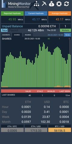

Megvolt az atallas etherminera.Most itt a shareket hogy kell ertelmezni?Mindig csak az elmult 10 percre vonatkozoan irja?
Trexen belul accepted 355 volt reggel mikor neztem.
Masik hogy nektek a napi eth termelesi becsles mennyi ido utan allt be stabilra?Elvileg itt a nagyobb hashrate miatt stabilabb a hozam,nincsen benne akkora ingazas -+-ban mint a kisebb 2 miners poolon.

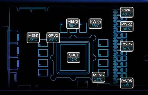

Kártya helyzete (140 mm-es venti):
Volt rajta 4db 20+ éves kis borda, nem hiszem, hogy sokat zavartak. Kiindulási paraméterek: környezet:20,5 junction:92 fan:1970.
Feltettem új bordákat (10mm magasak):
Hát, sokminden nem történt.
-2 fokot módosított (vagy a ventit csökkentettem 1800-ra, és maradt a 92fok). Ha odafogtam egy ventit (Arctic boinix 120 kb. 60-80%-on), akkor -4 lett. Ha egy másikat fogtam oda (Logilink model fan 103 100%-on), akkor -6 lett.
Egyelőre most venti nélkül van, ki kell találnom egy távtartót neki. Mérés után tettem még 2db bordát a videó kimenet felé (2x2 borda), mert ott meleg volt a hátlap, meg kissé szélárnyékban is van. A hátlap többi része nagyrészt langyos, nem hiszem, hogy azok bordázása túl sokat segítene.
A hőfokok jelenleg:
A junction 88-90 között ugrál most (bukóra van nyitva az ablak, kb. 18 fok lehet). -

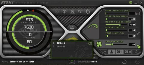

Felraktam a 470.05-ot, es valoban kulon jelent meg a 2 kartya.
Koszonom a segitseget.Mostmar csak azzal a problemaval kuzdok, hogy barmit, szoszerint barmit csinalok 26Mh fole nem megy a kartya.
Konkretan ha hozzanyulok, akkor az csak csokkenni tud. Meg ha +memoria orajelet adok neki akkor is. Probaltam powerlimittel, es anelkul... memoria + orajellel, GPU - es + orajellel, konkretan nincs olyan verzio, amit nem probaltam volna es az eredmeny mindig kevesebb lett...
A masik furcsasag, hogy a konnektoros fogyasztasmero eddig 185W-ot mutatott az egesz PC konfiguraciora PC + 27" Monitor + 2070 Super, ami banyaszik.
Most 230 tehat +45W a 26MH-el banyaszo 1070
Ahhoz kepest, hogy a Gminer 129W-ot mond ra, egesz jo. -

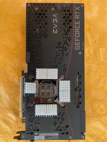

Frozen és a többiek, akik segítettek Padozásba.
Egy 3080as MSI triót átpadoztam. 104fokról 90 fok körül tartja magát. 12W/mKAmiért irok, az az X trio párnaszükséglete.
1mm- 5*10cm
1,5mm 5*10cm
3mm 5* 10cm.
(SMD elkókhoz 2mm pad kell. KB 1cm*15cm. Forrasztás oldalon nincs alattuk 3mm pad a hátlapnál. Azt csere erejével a régiekből ki lehet pótolni. Elkók fenntről is hűtve vannak.Korábban kérdeztem, de senki nem tudott pontos adatot mondani.
Hátha más hasznát veszi. -

Ezt ertem, csak az MSI Afterburner csak a 2070-et latja, igy nem tudom alligatni a 1070-et.
Amikor GPU-t valtok, akkor van az integralt Intel, es a 2070, sehol nincs a 1070.
Ha futtatom a gminert, es banyaszok, akkor viszont az latja a 2 GPU-t, es hasznalja is.
A poolon is latszik, a 2 kartya teljesitmenye. -

Szereztem kolcson Nvidia 1070-et.
Eddig 1 kartyaval banyasztam 1db 2070 Super-rel, amit MSI Afterburner-el lottem be 43MH-re. Most melleraktam a 1070-et USB Riser-el, ezt amr nem fogom tudni AB-rel optimalizalni?
Igy csak 26MH-el csakanyol.
Van erre valami tuti megoldas? -
