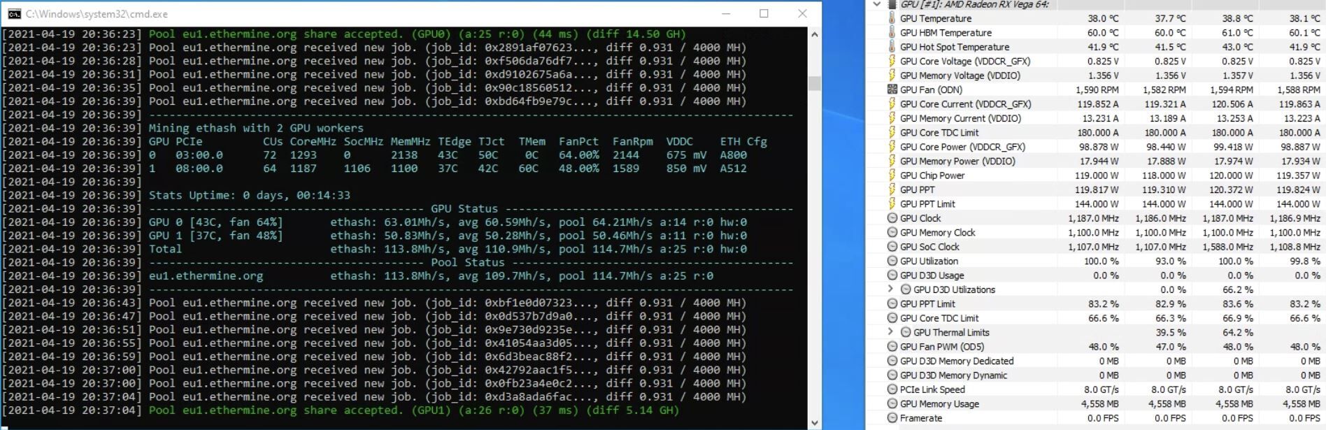

Na sikerült!
Sikerült a Vegát is elég jól belőni 50MH/s / 120W-ra.
Egyébként nem nagyon fért volna el a házban a másik VGA mellett, úgyhogy egy ilyennel üzemelem most a Vegát:
Bizonytalan voltam ezzel kapcsolatban, mert nem tűnik valami bizalomgerjesztőnek, ezért is ment bele a régi VGA. De eddig kopp-kopp jól megy.

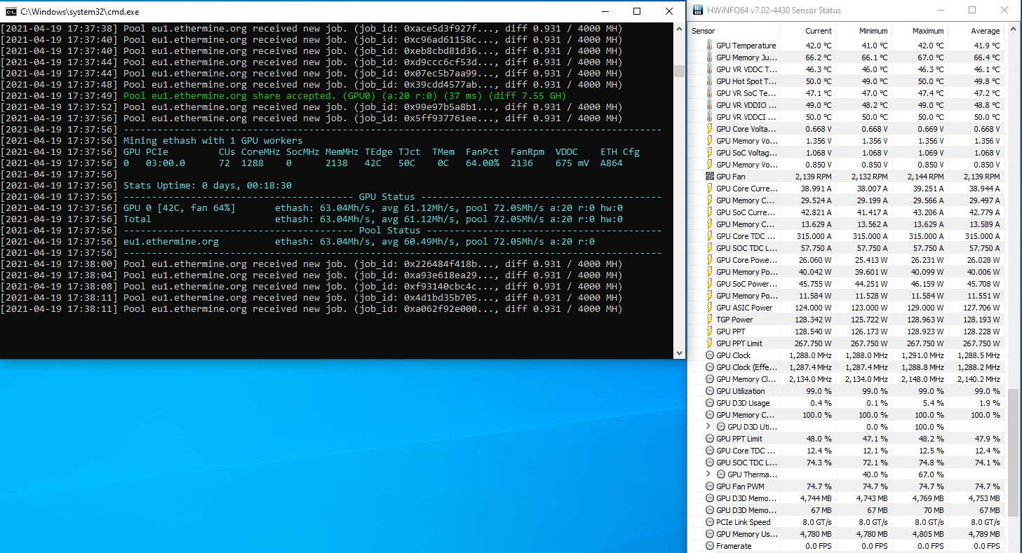

A 63 Mh/s teljesen jó, PhoenixMiner alatt 63,86, IoIminer alatt 63,20 a nagyjából a várt 675 core undervolton. Ez alá is bemehetsz, de erősen kártyafüggő, hogy hogyan tolerálja. Nekem 3 kártya háromféle beállítással működik, egy nagyon sikeres, 570-ig le tudtam vele menni, egy nagyon gyarta, 690 alá nem tudom levinni, mert dobálja a stale-t. Ja, a három egymás után következik gyári szám szerint! Figyeld a stale számot, nem csak a hasht hajszoljuk, hanem az invalid vagy stale shares elkerülése is fontos. egy nyomorult hash nem éri meg, hogy szívj vele napokat. Amúgy láttam már 74-et kihozni belőlük, de én nem akarom modolni a biost, lassan járj, tovább érsz!

Hello,
Most kezdek egy használaton kívüli 6800 XT-t befogni csákányolni.
Egy ilyen értéket kapok a jelenlegi beállításokkal:
Ez mennyire számító jó eredménynek?
Most ezzel beállt erre a 63MH/s-re 128W mellett.
MPT-ban levettem a min core voltage-t 675V-ra. Van tapasztalatotok, hogy ettől bírna-e kisebb feszültséget?Másik kérdés: van még egy Vega 64-em, mennyire megvalósítható, hogy az RX-el párban bányásszanak?
