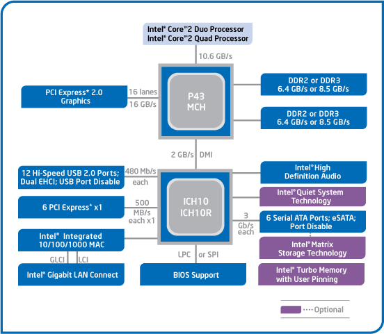

H81 es P43 a ket chipset, Hiveos. Szerintem ennel azert altalanosabb jellegu a problema. Pont ezert nem akartam belemenni a reszletekbe.
Elsosorban mondjuk olyanok valaszat varom, akik talalkoztak mar a konkret problemaval,ertenek is a dologhoz. Nem csak vaktaban lovoldoznek.
Lassuk be, tul sok oka nem lehet egy ilyen konkret limitnek. Foleg,ha ha ket olyan lapon is jelentkezik,amik kozott van 5-10 ev difi. -

kenwood Lehet hogy a CPU vagy a chipset nem kezel több PCIE sint, de ez csak spekuláció így.

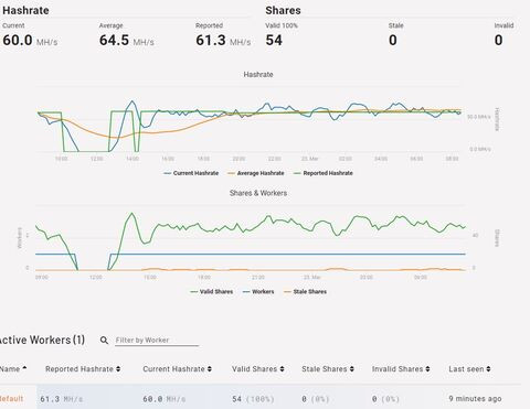

71% Powerlimit
+1425 memória
gpu-clock szimplán lehúzva amennyire csak lehet
kb. 856mV 1150MHz környékére ha belövöd, akkor még +0,15MH/s-t nyersz ahhoz képest mintha nem nyúlnál a görbéhez.1450MHz-es memóriánál én már 2 órán belül 1 rejectedet kaptam, 1425-nél pedig még nem.
Hozzátenném, hogy egy 3dmark time spy alatt még +1200-as memóriánál is volt néha artifact, szóval "csoda" h stabil +1425-ön.
A fenti beállításokkal 50.06MH/s-t tud nálam a 3060.
#0 az elsődleges kijelzőmön van (ez szokott lemenni 47 környékére netezés közben)
#1 az elsődleges kijelzőmön van kiterjesztett asztalként a monitor másik dugójába bedugva
Dummy dugóval még lehet benne vmi pici plussz.

én 1hja raktam be ez alapján:
PL 67 CC-502 mem +1200. Így 47.5et tud.mem 1400nál 40perc után volt egy reject. pedig az már ~49MH.
most dogoznom kell, de ma még biztos finomhamgolom. tippre kb 48MH @120watt lesz a stabilszerk: Ja nekem most ez hajtja a monitort is amiatt lesz a reject
