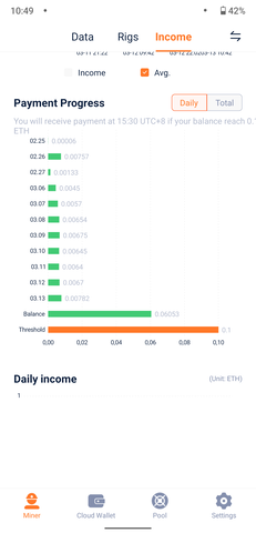

255mhs-el , 0,013-0,014 Eth / nap. (nem teljesen reális mert amikor játszok akkor csak 200mhs , napi pár óra.) -

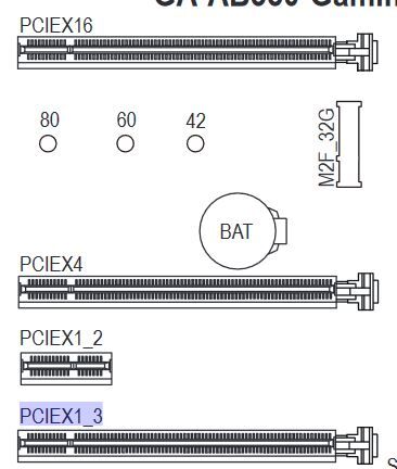

Eddig 1070-est használtam, beszereztem egy 3070-est, ezzel kapcsolatban lenne két kérdésem. Saját gépről van szó, tehát a 2 kártya PC házban lenne, nem rig keretben.
1.
Az alaplapomon 1db PCIEx16 van és hogy legyen hely a két kártya között, ebbe gondoltam beszerelni a 3070-est, a 1070-est pedig átrakni az alsó slotba, ami a PCIEx16-tal megegyező hosszúságú PCIEx1.
Íme a kép az alaplapom manual-jából: PCIE slots
Ennek így elméletben működnie kellene vagy mindenképp riser-t kell használnom? (Az én olvasatomban elvileg nem).2.

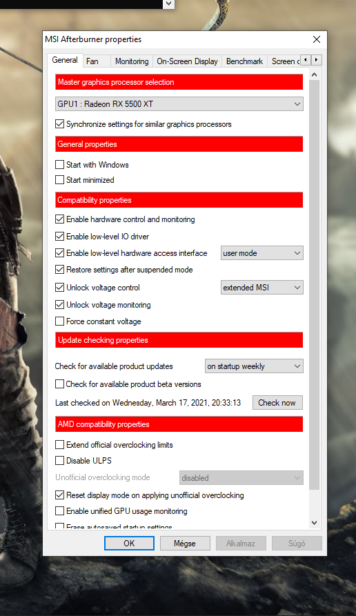

Úgy látom engedélyezve van
Meg tudnátok mondani hol tudom letölteni a legfrissebbet?

Hzsolt:
Vagy régi az AB, vagy a beállításokba nincsen engedélyezve a fesz szabályzás.
