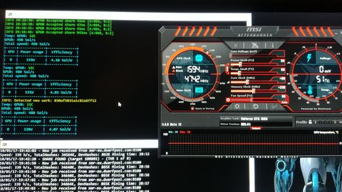

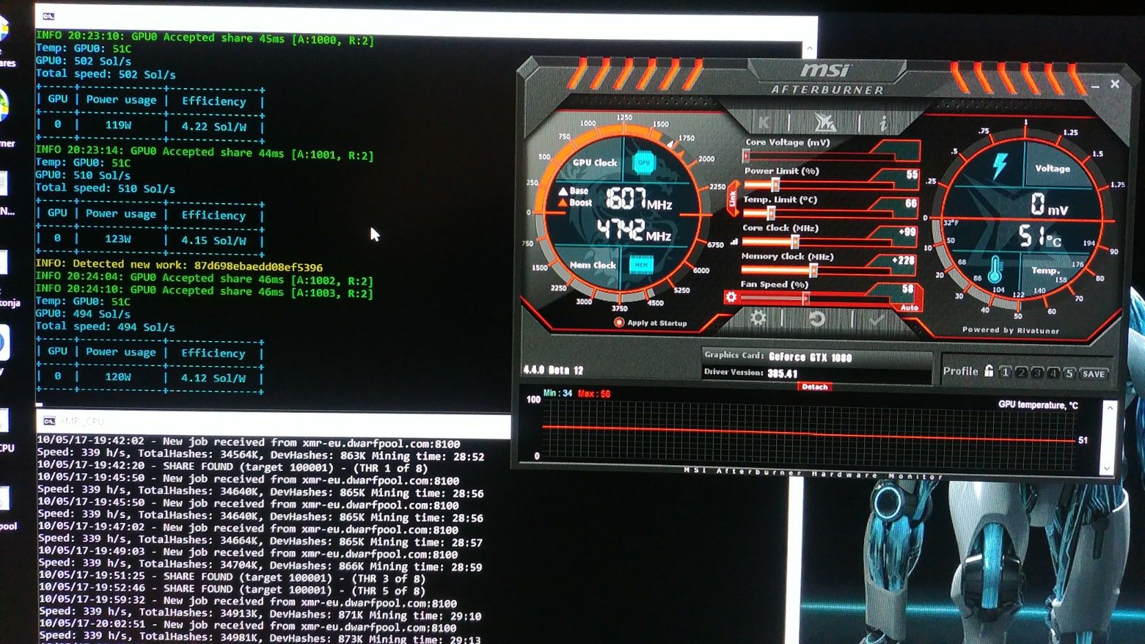

@Kavinton75: Nem nagyon tudsz többet kihozni a 1080-ból. De már ez is olyan, hogy fogyasztás/teljesítmény arányban necces.. 65% Power Limit-tel, +150Mhz -cel (vagy ami még stabil) lehet a legjobb arányt kihozni belőle - így tudom. Ilyenkor kb. 515 Sol/s körül dolgozik ~125W-tal, azaz ~4,25 Sol/W körüli az arány.
EWBF minerben be tudod állítani a "--pec" paramétert beírva, hogy mutassa a fogyasztást és a teljesítmény/fogyasztás arányt.
Próbálgasd, de szerintem nem éri meg kisajtolni belőle 530-540 Sol/s -et 40-50W többlet fogyasztásért és jóval nagyobb hőtermelésért cserébe.

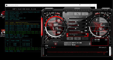

Kavinton75
GTX 1080-ra van valakinek jó beállítása ZEC-re?
Most 534 Sold, de szerintem lehetne ez több is.
De jöhet 1060-ra és 1050-re is
