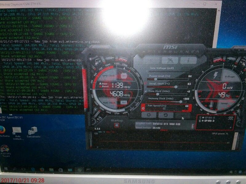

Tervezem visszahúzni, amíg esik a fogyasztás és nem esik jelentősen a hashrate, majd holnap talán,most örülök még hogy 2 napja megy, csak megszokásból mentem le a pincébe ránézni
Biztosan feljebb megy valamivel a fogyasztás szerintem, magasabb órajel mellé jobban pörög a venti hogy ugyanott tartsa. Majd meglátod megéri - e, kíváncsi vagyok.
Szerk. Szerintem a 60 TDP kevés lesz, nehogy összedőljön és egy napig ne dolgozzon!

Felhúztam én is őket +800-ra. Mennek szépen, de nem tudom mennyivel dobta ez meg a fogyasztást. Hétfőn ott leszek majd a rig mellett, akkor le tudom olvasni a fogyasztásmérőt.
Úgy lűtom, hogy a hőfokok nem kúsztak feljebb, és van egy olyan elméletem, hogy akkor elvileg az áramfelhasználás sem nőtt meg számottevően, ergo a fogyasztás sem.Egyébként Neked hogy-hogy 1139 MHz a GPU freki úgy, hogy vissza sem húztad? Nekem -113 van rajta, és még így is 1400 körül van.

Srácok van, hogy megy a rig 16 órán át hibátlanul aztán meg eldobja mindent állíthatók be újra.
Beállítások:P6: 950 MHz 900 mV
P7: 1000MHz 900mV
HBM: 1100MHz 900mVMi lehet a gond?

Igen, ez a 80-90 watt difi kb 2200-2400 forint.
Nálad mennyi a HS ennél a fogyasztásnál?Ezek kis egyszerű Manli 1060 3GB karik. Bírják +600 felett is a ramok. Fogalmam sincs, hogy miért ennyin mennek most.
Volt 2 napja egy restartom, és úgy néz ki, hogy az utolsó beállítást nem mentettem el előtte az AB profilban.

én is a stabilitás és a hosszútávú biztonság mellett vagyok.Úgy látom ez az a pont ahol átfordul, vagyis többet veszítesz az alacsonyabb hashrate miatt mint amennyit nyersz az áramon. A jelenlegi megtérülési mutatókkal) ez kb. havi kétezer forint, amin nem múlik a dolog, ha nálad ez a stabil és csendes (nálam ez nem szempont, pincében laknak a rigek), mit lehet tenni, lelkük van ezeknek
Milyen karik ezek - nem bírják ha tovább húzod őket vagy az is az optimalizálás része?

Huh tényleg. Jaja le is van már választva. 65-re van állítva nálam a TL és fix 55-re a fan speed, bár ez utóbbi sosem megy fixen, 50-70% közt mozog.
De a TL-tel csak a max hőfokot tudom limitálni. Nekem a minimummal van bajom. Az a baj, hogy ütemezett ablak nyitogatással-csukogatással, vagy egy digit klímával lehetne csak megoldani, hogy mindig ugyanannyi legyen a hőmérséklet a szobában
Az a baj, ha csak a TL-re bízom a hűtést, a venti fordulatot meg auto-n hagyom, akkor reggelre simán leállítja a ventit 0-ra, aminek meg a VGA egyéb részeinek a hűtése miatt nem örülnék. Mivel a VGA-kra van kötve 1-1 plusz venti, ami a bordával nem érintkező alkatrészeket hűti.
