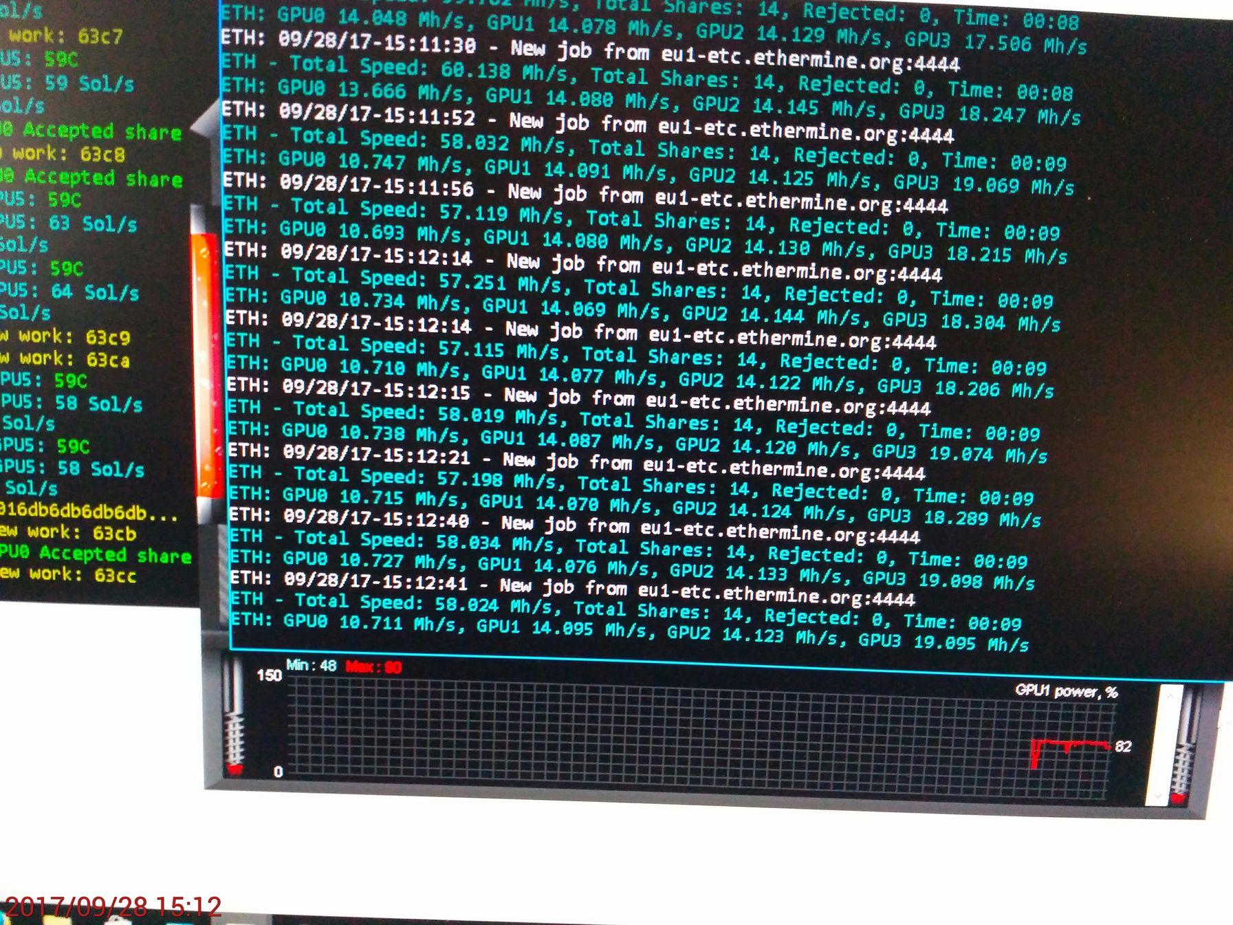

Na felraktam én is a bővös drivert, de vega 56-tal a 39 Mh/s helyett csak 34.5 Mh/s-t dob ugyanarra a beállításra. Tény, hogy így nagyon királyul lehet állítani a frekvenciákat, így a fogyasztást is sokkal lejjebb lehet vinni, de teljesítményben nem a legjobb...
Hogy tudtok olyan teljesítményt kifacsarni belőle mint a blockchain driverrel? 44 Mh/s vega 64-től...

6db Powercolor Rx580 8GB os kártya. (Samsung RAM) Bios moddal (1750-2000). Nincsennek húzva jelenleg.

EBWF és Claymore fut egymás mellett, paraméterezve a karikat, melyik menjen (EBWF 05, 2x1060). Amikor elesik az egyik 1050-es, újraindul a miner és a kieső helyére (1234) utolsónak a 1060-ast számolja.
A durva, hogy megy így, 5 kártyával, EBWF 300+70 sol a 2x1060, Claymore meg 14+14+14+19, amiből az utolsó a 1060, ami éppen 70-et csinál ZEC-en... persze ha egymásra indítom paraméterezés nélkül mind a hatra a két progit, lefagy, újraindul, vannak csodák... vagy csak mert a 1060 6 gigás, megy mind a kettő alatt?

golya87
Hello
Érdeklődni szeretnék, hogy mekkora differencia számít normálisnak a reported és az average effective hashrate között?
Két kártyánál ez 60+ MH/s és minimum 59 volt, most viszont 5 kártyával már 153 és 143.
A kártyák (RX580) egységesen 1200Mhz 0,93V GPU, 2180Mhz 0,9V Mem beállítással mennek.
Túlságosan alulfeszelem őket, kevés a hűtés (most 50 és 55C között vannak), vagy a NAT-olt net okozhatja?üdv
