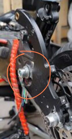

Konyk felfüggesztés, ukrán iparos munka, alap Xiaomi motorhoz illetve kerèkhez lett tervezve eredetileg
Karikázott rész a másik oldalon lenne eredetileg belülről illeszkedve a vázhoz, meg lettek cserélve hogy kivulről illeszkedjenek és ki lett spacerrel toldva kicsit, szinte teljesen középen van.
10 inch 1000w 60v-on csak az egyes le lett kaparva még az előző tulajnál aki nèmetben használta.
Belsővel lett felrakva és igen szètszedhető. -

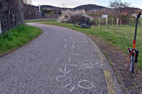

PociAti
DigitXT #20892 üzenetére
"előbb jelzett kanyarodási szándékot az elöl
haladó, "Mihez képest előbb? Minthogy a mentő bekap-
csolta volna a megkülönböztető jelzést? Mert
azt erősen kétlem.Ettől a helyzettől elvonatkoztatva, ha egy au-
tós előbb jelez, attól még a művelet során is
figyelnie kell a környezetét, és ha szükséges
akkor megszakítani a betervezett folyamatot,
ha ezzel elkerülhető egy baleset.Szirénázó mentőautóról írnak. Azért azt hallani
kellett abból az autóból. De csak azért is beka-
nyarodik ha már ezt előre eldöntötte. Ilyet pedig
nem teszünk! Szirénát hallva legfeljebb lehúzó-
dunk az útról, és nem kezdünk bele több sávot
is érintő manőverbe. -

DigitXT #20890 üzenetére
Sztem elég egyértelmű a szitu. Vonjuk ki a képletből a fehér autót és azt, hogy a mentő használta a megkülönböztető jelzést! A szaggatott vonalas főútvonalról, balra, mellékutcába kanyarodni szándékozó jármű vezetőjének a manőver megkezdése előtt meg kellett volna győződnie arról, hogy nem-e előzik. Nem kell ahhoz szirénázó mentőautónak lennie, hogy az előzés folyamatában levő járműnek elsőbbsége legyen.
Az más téma, hogy a balra kanyarodó autó vezetőjének a fejében meg kellett volna forduljon, hogy az a fehér autó vajon mi célból csinálja azt a szokatlan manővert.
Valamint, PÁV1 -el óriási hiba belemenni egy ilyen előzős szituba. Klasszikus baleset forrás. -
DigitXT
DigitXT #20889 üzenetére
Kifutottam a szerkesztésből... Ez a mentős sztori elég meredek.
A fehér autó ugye látja, hogy jön szembe a mentő, ezerrel, erre jól
behúzódik a mellékutca torkolatába, hogy nyugodtan előzhesse a
fekete autót. Aki viszont messziről láthatóan balra fog kanyarodni:
szerintem ezt a balesetet hárman hozták össze (és mind hibáztak).Engem a "gyalogos csalogatásra" emlékeztet. Amikor a túloldalon
álló gyalogosnak állsz meg, és integetsz, hogy jöjjön nyugodtan...
Csak közben meg érkezik valaki szemből, aki nem veszi észre.
(Talán nem véletlen mondják, hogy ilyet ne csinálj. Abszolút hülye
manőver volt a fehér autósé, noha ő csak segíteni akart.* A másik
hülye manőver bemenni, a kanyarodási szándékát világosan jelző
lassuló autó mellé. Végül a harmadik meg kanyarodni úgy, hogy a
tükörbe nem is néz** sőt másodpercek óta nem tudja, mi történik
mögötte, mert ha nem is hallja, látnia kellett volna a mentőt, rég.)*: lásd még a pokolba vezető út kérdéskörét a jószándék esetével.
**: bringámra raktam tükröt, ég és föld! Rollerre is szeretnék, csak
annyira más szögben jön ki minden, hogy a kormány végi... sz.r. -

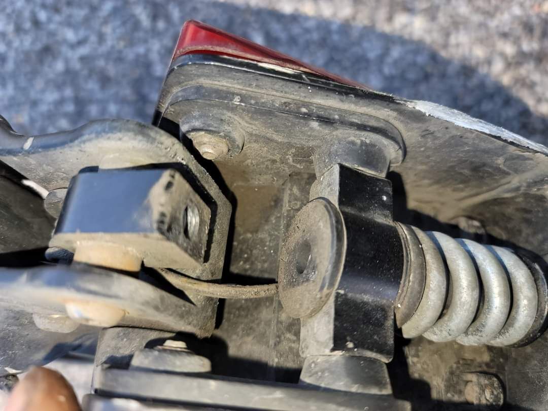

Úristen az mekkora gyász konstrukció
Így fest amit meséltem :
Páran írták, hogy cserélték már ezt az alkatrészt, szóval nem egyedi. Gyanúsan kiszakadt a csavar, mondjuk most néztem arc írja, hogy kátyút fogott vele, akkor történt.
De ettől függetlenül, igen, mocskos drága a gép. De warrior sem 2ft és annak is vannak kehei pár embernek (e10 hiba nálam is csak szabályzó cserével múlt el).
Etwow nál ami többeknél volt : kormány sárvédőbe akasztó bigyusz halt meg /tört ki stb (csukva ebbe akad be). Hátsó lámpa kiesik sárvédőből. És vagy itt írtam vagy csak meséltem, nem 1 embernek halt meg kijelző, szabályzó, akku. Akku dolgot haza csoportban írták többen. Hazai csoport pár 100 fős, kinti is 1000. Szóval viszonylag kevés gépből jöttek ki ezek a hibák.
Ehhez képest xiaomi gépem valszeg kevésbé bajosak (oké elsők között akku szétesés vt, javították).Nekem 9km alatt eddig annyi hogy eleje furán lóg (de talán ez fícsör nem bug
) és már nyöszörög hátsó rugó képül
De írok majd róla. Van amiben sokkal jobb, mint vártam és van amiben nem hozza amit hazai ár alapján várna az ember... Mondjuk én olcsón vettem, az az ár még tán oké -

DigitXT #20186 üzenetére
Etwow legalább körbe hegesztette
de ettől függetlenül az olyen felfüggesztés annyira alja
olyat kattan nagy kirugózásnál, hogy azt várom, hogy egész gép darabokra hullik...de allítólag bírja. Viszont faján lehet vele ugratni (no nem freestylozni akarok), de semekkora kerékkel bármekkora lyuk, gödör, padka, úton felejtett katica bogár kihívás neki, de legalább ha ember időbnen észre veszi át/fel lehet pattanni a géppel ...próbáltam már wolf warriorral is ugrani...nem sikerült
