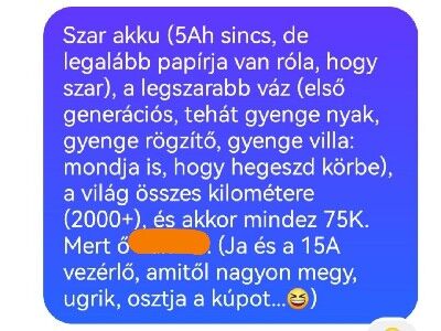

Az az apróság ne zavarjon senkit, hogy nincs benne visszatöltés!
Ha túl gyorsan mész lefelé, akkor simán a BEMF lehet magas, de
az jellemzően nem az akkut tölti túl. Hanem kinyírja a vezérlőt.
Tapasztalat. Főleg akkor, ha megpróbálsz nagy tempónál fékezni.semmiképp az egész roller
Én is ragaszkodtam hozzá jó 3000 km-ig, pedig már az első esés
után el kellett volna engedni, akkor nem jött volna a második. Ez
olyan dolog, hogy pillanatnyilag jó ötletnek tűnik, aztán kiderül...
Kíváncsi vagyok, mennyiért kapsz bele új akkut, és az megéri-e...
(A gyári 6Ah akku volt 30K anno... Azóta már az is 40K fölött van.
Egy 10.5Ah, ami a max. kapacitás ebbe meg 50-60K piaci áron...)Nyilván, ha épített akku volt, akkor az építő vállal rá valamit.
De hogy akkor miért adja át 82%-osan, az rejtély... 2200 km nem
is olyan sok, hogy reális legyen ekkora degradáció... (Főleg, hogy
már új, erősített benne az akku, új a BMS is meg minden. Vicc.
)Szerk: ugye nem 75K-ért vetted egy jó kis Xiaomi helyett...
DigitXT
akerbis
#20180
Megmakkant a BMS és/vagy eltört az akku. Utóbbi típushiba.
A 82%-os akku meg USAV kategória (Úgy Szar Ahogy Van).
Minap építettem egy ilyen gépbe egy fos (utángyártott) akku
helyett rendes, MJ1 cellásat, erre ír az ember, hogy "nem tölt".
Aztán kiderült, hogy mégis, ő nézett be valamit, s amúgy egy
út után 10 km fölött is még 39V feszültség maradt. Tehát JÓ...
De hogy meddig? Egy ragasztott, szar konstrukció. Az összes
rázkódás a nikkelszalagot terheli. Nem csoda ha idővel eltörik.
Annyit tudtam felajánlani, hogy felülhegesztem combosabbal.
Alapból is csinálhattam volna úgy. De eleve javításra küldte el
a régi akkut, amire megmondtam, hogy kicsi az esély... munka
persze volt vele, kiderültek a halott cellák/törött nem volt, ám
újra "cellázva" kiderült, hogy a BMS is kuka... És akkor még én
voltam a hibás, mert miért nem azzal kezdtem, hogy azt külön
tesztelem? Mert így még egy napot kellett várnia. És nem fért
bele 30K-ba, hanem plusz 4700 Ft a BMS. Eszem megáll.
Ekkor fogadtam meg, hogy többet nem fogok "kicsi pénzből",
megpróbálni segíteni, ha ez a hála. Javaslatom: add el a vasat.Lehet akkut csinálni hozzá, de utána jöhet, hogy az első kerék
is elkezd önálló életet élni, a vezérlő is meg tudja halni magát,
és sorolhatnám. (Olyanoknak való, akik otthon megbütykölik...
Mindenki másnak nettó ráfizetés: egy játék roller nagyjából.
)Szerk: visszaolvasva, mintha Xiaomi lett volna az ajánlott.
