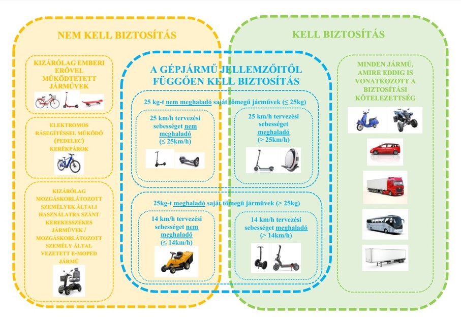

KRESZ tervezet szerint két kategóriába fogják besorolni a rollereket.
- Lesznek azok, melyekre a kerékpárokkal azonos szabályok vonatkoznak majd (pár kitétellel, pl. személyt nem szállíthatnak vele).
- És lesznek a nagy teljesítményű rollerek, melyekre robogókhoz hasonló közlekedési szabályok vonatkoznak majd, emiatt lakott területen belül nem használhatják a kerékpárutakat. Legfeljebb 25 km/h sebességgel autók között nem hangzik jól.
És a két kategória egyik határát valószínűleg a max. 1000 W teljesítmény jelenti majd.A különösen nagy teljesítményű rollerek pedig nem is rollernek számítanak majd.

Miért kellene? 25 kg alatt van, és 25 km/h a tervezési sebessége...
A biztosításnak nem feltétele (jelen szabályozás szerint) a teljesítmény.
Azt meg, hogy a jövőben csavarnak-e rajta, meglátjuk, ha odaértünk.
Az aktuális terv szerint kerékpárpótlék rollernek 1000W alatt számíthat,
ehhez képest a biztosításos buli már megy fél éve, ott ugye nem játszik.
Ui: kíváncsiságból néztem kalkulációt Netrisken... 8K volt a legolcsóbb,
16K a következő szint: persze éves szinten ez nem sok pénz, de azért a
hello.hu felelősségbiztosítás ennél már egy nagyságrenddel olcsóbb...
Igaz, hogy az nem kötelező, és nem is feltétlen ugyanazt fedi le, de van. -

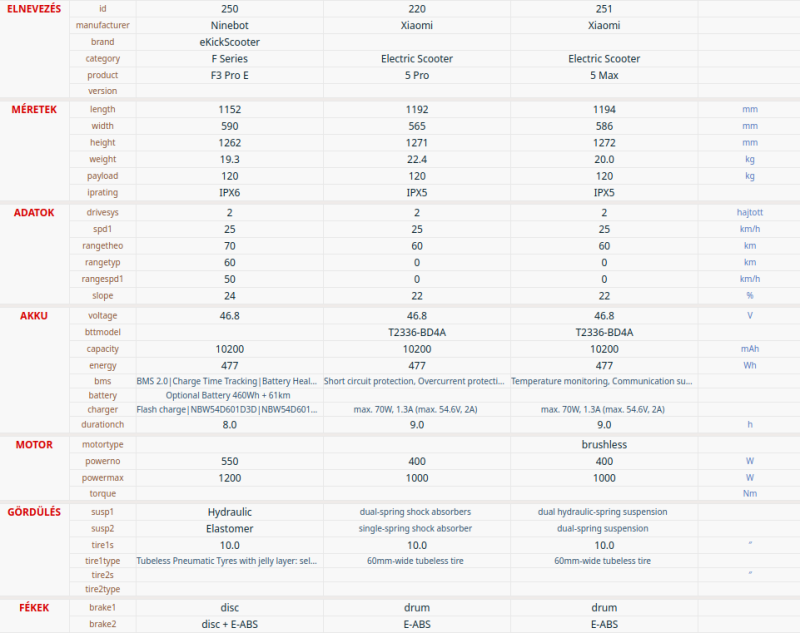

A gyorstöltő és a plusz 40-50 km hatótávú akku elég jónak hangzik. Persze az már rég rossz, akinek nem elég a mostani hatótáv. Akkor nem jó közlekedési eszközt választott. És amikorra elöregszik a gyári, az se mostanában lesz, de legalább lesz lehetőség javítani a hatótávon. Valószínűleg meg fognak jelenni olcsóbb pót akkuk.
Igazad van, elgépeltem. A dupla hidraulikus + dupla rugós lengéscsillapító tűnik a legjobb összeállításnak ami az 5 Max-ban van, aztán jön az F3 Pro, majd az 5 Pro.
PociAti
Ninebot F3 Pro E-nek számos egyértelmű előnye van:
- közel 1 kilóval könnyebb,
- IPX6 szemben az IPX5-tel*,
- BMS 2.0 nagyon okos dolgokat tud**,
- gyorstöltő***,
- opcionális 460Wh akkumulátor,
- elöl + hátul tárcsafék + E-ABS, míg a Xiaomin csak E-ABS és első dobfék van.Ami csúnyán visszaüthet, a max. 1200 W-os teljesítmény, míg a többiek beleférnek az ezres határba.
Lengéscsillapításban meg valószínűleg a Xiaomi 5 Pro a legjobb, aztán F3 Pro, majd az 5 Max, de erről majd az összehasonlító tesztek után lehet csak óvatos véleményt alkotni.
* Xiaomi és Ninebot IPX4-es rollerek is simán elviselték a kisebb esőt, nincs rá panasz. Kínai szaroknál ez nem lenne életbiztosítás.
** Bár a legnagyobb nyertese a gyártó lesz.
*** pl. Max G3 előrendeléskor egyes országokban ezt most ajándékba adják, F3 Pro esetén nem tudom mi a helyzet, kb. 16.000 Ft az ára.Az meg hogy Ninebot 24, Xiaomi 22%-os hegymászó képességgel rendelkezik nem mérvadó. 1-2 centi különbség sem az. Az abroncsok is eltérőek, mindegyiknek vannak előnyei.

Ha két teljesen ugyanolyan roller lenne és az egyiken rugós, másikon hidraulikus lenne a felfüggesztés, akkor sem lehetne egyértelműen kijelenteni hogy a hidraulikus minden esetben jobb.
Nagyban függ attól, melyik milyen beállítási lehetőségekkel rendelkezik, milyen tartományban dolgozik, mennyire illik ahhoz, amilyen rugózást elvársz tőle.
Azt meg le sem írtad, most melyik 2 rollerra gondolsz és mekkora árkülönbségre.
DigitXT
Elméletileg rengeteg: a sima rugós ugyanis nem csillapít, tehát ha megüti valami a futóművet, közel ugyanakkora erővel fog visszarúgni, elpattog a kerék az útról.
Legalábbis elméletileg: kis sebesség, kis erőhatások esetén talán nem kritikusan...
Amennyiben hidraulikus lengéscsillapítód van (innen a neve is, "lengés" csillapítás), megfelelő beállítás esetén a kerék úttal való kapcsolata nem szakad meg. Nem fog elpattogni az úthibákon, biztonságosabb vele a közlekedés, legalábbis elméletileg.
(Gyakorlatban simán lehetséges, hogy mivel a sima rugós vacak 1000x jobb, mint tetszőleges merev felfüggesztés és a rugóstag súrlódása önmagában is elegendő csillapítást biztosíthat, hogy a roller ne pattogjon el, nem kell a drága olajos teló...)Mindazonáltal, ha lehet választani és az ár/tömeg nem probléma az olajos jobb...
