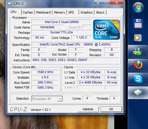

minnyá' rakok fel CPU-Z screent, és kérnékszépen egy szakértőbb véleményt.
